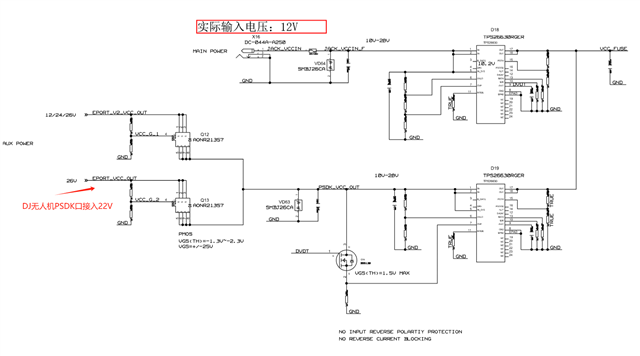

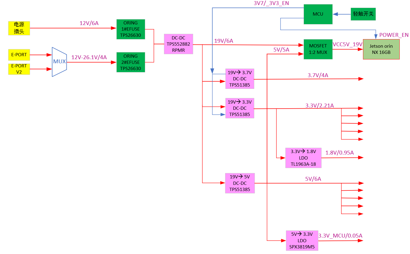

     输入电压:12V,输出电压:19V/4.5A。单板的12V输入电源插入后,19V转5V的DC-DC先工作(电流不超过0.1A),然后通过按轻触开关接入MCU通过使能信号控制Jetson模组(19V供电)和其他DC-DC(19V输入)上电。通常几次上下电后(不是第一次上电就会坏),在按轻触开关使能Jetson模组(19V,电流不超过2A)和其他DC-DC上电(19V,电流不超过1A)的过程中,TPS552882RPMR DC-DC模块烧坏,大部分会发出滋滋的声音且模块发热,输出电压为0。一共5块板,因电源模块烧坏,更换了3个电源模块,后续又有3个电源模块烧坏。由于所在科研单位没有更换该电源模块的专业焊接人员和设备,需要寄到单板SMT生产厂家去更换,比较麻烦。
   自研板电源TPS552882RPMR部分原理图完全参考TI网站参考设计。电源模块输入与电源12V接口之间设计有EFUSE电子保险丝。当出现2个模块损坏后,将MODE的下拉电阻由24.9K(FPM省电模式)修改为0欧姆(PWM模式,固定频率),后续又有3个模块损坏,但是也有测试过2块板的模块上下电30次以上没有出现损坏的情况。

 自研板电子保险丝以及电源部分电路、TI的参考电路以及电源树见附件。 pwr_sch.pdf WBDesign43.pdf

    2、送给Jeston的19V电压(net: VCC5V_19V)经过了MOS管Q22和Q24。

        再次补充下新情况。一块通过X16电源接入12V电源上下电30次以上没有损坏的板子,最近通过DJ无人机的PSDK口X14输入电源EPORT_VCC_OUT(约22V)后,同样是上电时通过轻触按钮给Jetson上电时电源芯片TPS552882损坏,也是有滋滋响声,电源芯片发烫,VOUT、VIN、SW1、SW2对地皆没有短路。在损坏前,万用表测试电源芯片输入电压在变,有时候拉低到17V(DJ无人机PDSK的电源输出正常应该22V)左右,有时候甚至拉低到0V,输出有时候是正常的19V(但是Jetson模组没能正常工作),最后彻底损坏时输出是0V。
