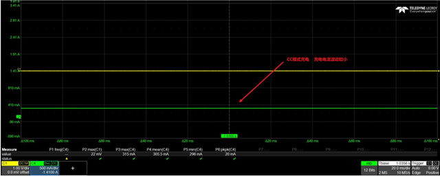

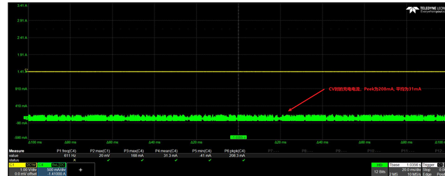

  • 电池在300mA恒流充电时充电电流为一条直线,波动很小,恒压充电时波动较大,实测电池端电流波动峰峰值为260mA,平均电流一直降低,CV模式下这种电流波动是否是正常的?

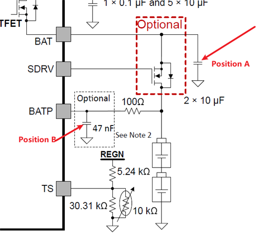

  • 针对第二个问题我们从论坛看到说在BATP增加电容220uF电容可解决此问题,目前验证确实增加4.7uF电容,使得芯片触发BATOVP后就切换到not charger状态了,如果不加电容一直是CV模式,增加电容1uF,充电状态会来回切换。我们想知道这种加电容方案是否可靠,是否会影响其他BQ内部的运行。

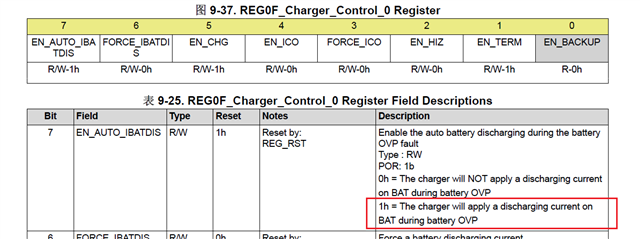

    关于 3.2,如果 BAT 过压保护 (OVP) 处的 30mA 放电电流已设置(默认值),且 BAT 引脚上的电容小于约 200uF,则充电器无法检测到没有电池。它会将小电容的 BAT 略微过充电至 OVP,转换器关闭,30mA 放电电流开启,然后该过程重复进行,导致 BAT 引脚上出现三角波形,而 SYS 引脚上出现脉冲波形。
    关于 3.3,在所有 VBUS 到 VBAT 的条件下,唯一可靠的条件是添加 200uF 电容,除非关闭 BAT OVP 处的 30mA 放电电流。

    关于3.1,我想了解的重点是CV充电时,电流波动大是否是正常的,如下图左侧为CV充电下的充电电流,波动较大,右侧有CC时的充电电流波动较小,会是什么导致充电电流波动大那?
    关于3.2和3.3,你说的电池OVP放电电流设置,是否为如下寄存器吧,该寄存器我们是按照默认配置;听从你的建议,我们关闭电池OVP的放电电流,实测充电寄存器状态还是会在CV和not charger之间切换。
    我想确认下你说的加电容实在BAT引脚(Position A)加还是在BATP(Position B)引脚加,目前我们验证是在BATP引脚加4.7uF电容是ok的

    关于3.1,如果充电电流已逐渐减小到轻负载状态,且转换器已自动进入脉冲频率调节(PFM)模式,则充电电流会以脉冲形式出现,但其平均值是正确的。如果禁用PFM模式,脉冲就会消失。
    关于 3.2 节,不建议在 BATP 引脚上添加超过 47nF 的电容,因为这会降低 CV 反馈回路的响应速度。如果没有电池或 BAT 引脚上至少没有 200uF 的电容,即使禁用自动放电也无法阻止 BAT 引脚在 CV、OVP、轻微放电和充电之间循环,因此 BAT 和 SYS 引脚上会出现微小的纹波。
