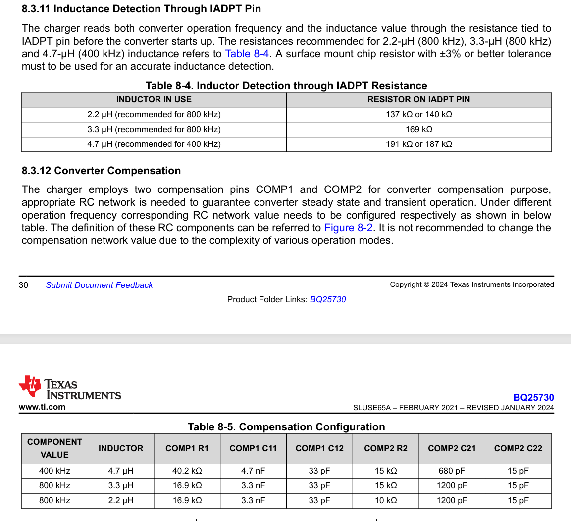

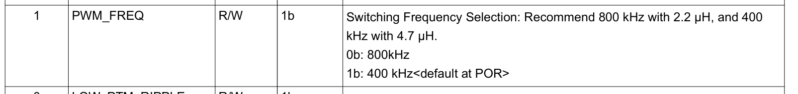

使用BQ40Z80+BQ25730进行电池管理,对电感选型的时候发现2.2uH配套是800Khz,BQ25730默认是用400KHz进行充电的,如果如下图将所有的元器件用2.2uH配套电容电阻,但充电命令发的是400KHz,会出现什么问题吗?

类似的情况有过回复,都是建议按照手册中的表格来做以保证长期性和稳定性,如果超出表格范围会出现什么不稳定的情况,我们无法预估。
