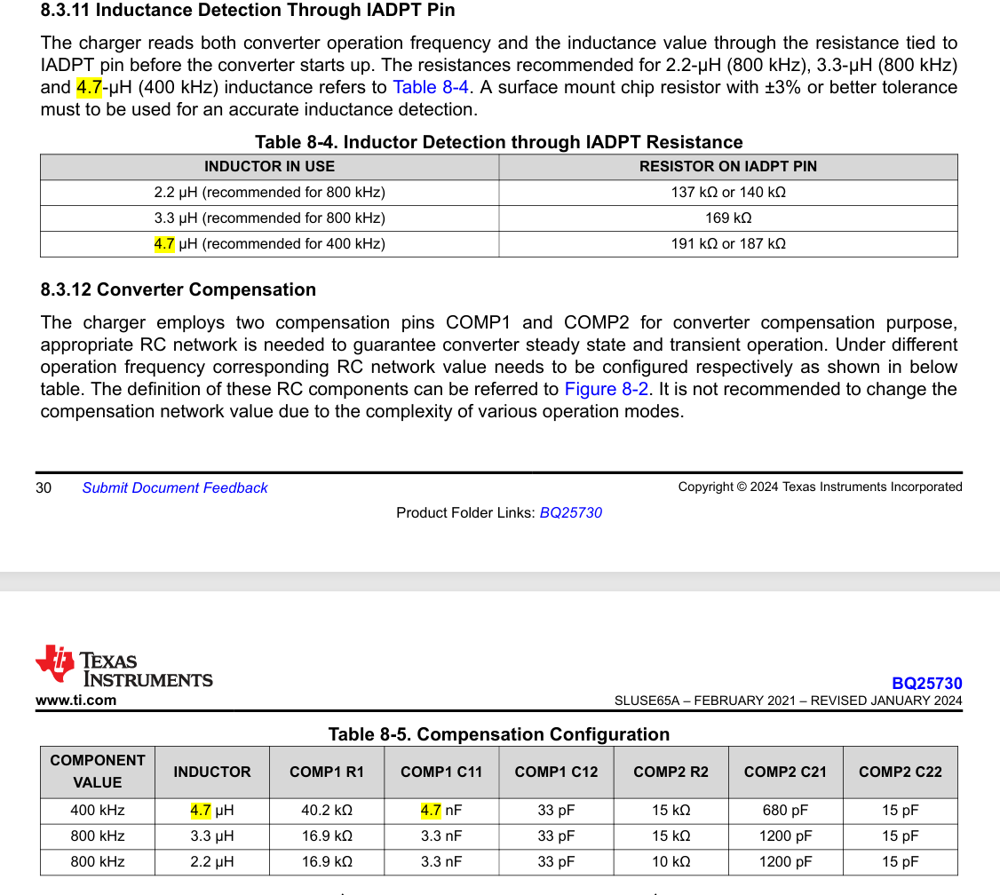

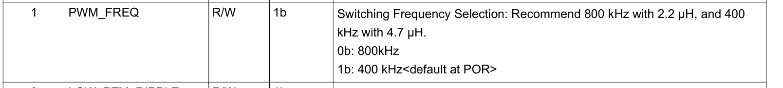

BQ25730: BQ25730 2.2uH电感能否使用400KHz进行充电?会有什么不良情况?
Part Number: BQ25730
Other Parts Discussed in Thread: BQ40Z80
使用BQ40Z80+BQ25730进行电池管理,对电感选型的时候发现2.2uH配套是800Khz,BQ25730默认是用400KHz进行充电的,我们是用24V充电给5节电池充电,电池电压为15V-21V电池充电电压为21V,如果如下图将所有的元器件用2.2uH配套电容电阻,但充电命令发的是400KHz,会出现什么问题吗?大电流情况下会导致电感饱和?A53C2578-4C04-49b5-A4AA-92DDEDD820F4.png
