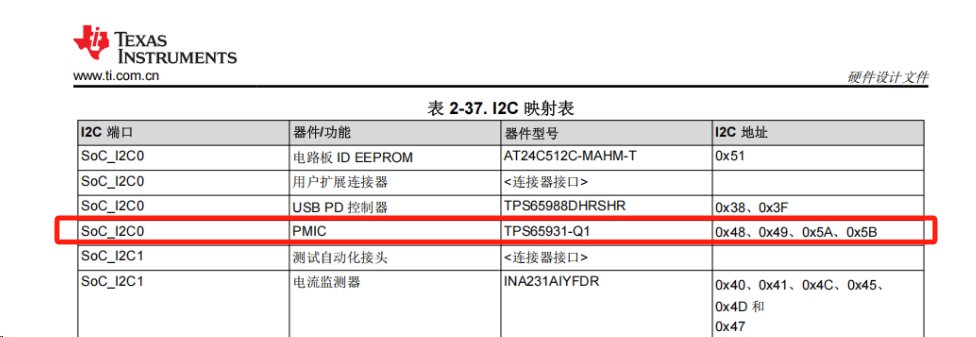

为AM62A74配套使用的是TPS65931211, 我看用户手册里面的写到的是I2C地址是:0X48/49/5A/5B
但实际独到的是:0x48/49/4A/4B(0x51是同一总线上的RTC芯片)
问题是: 此款PMIC会占用哪些I2C地址?
