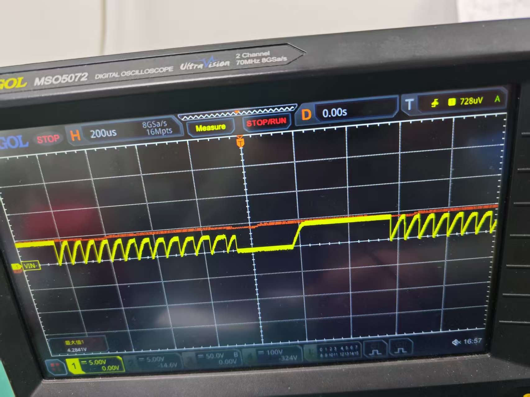

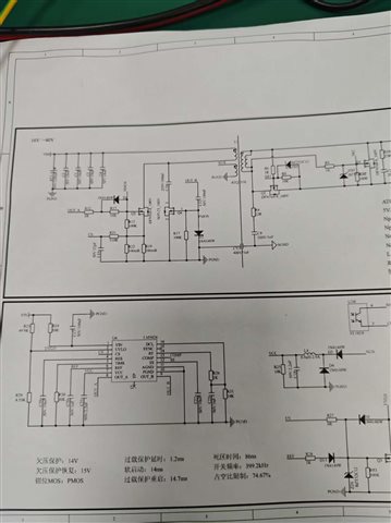

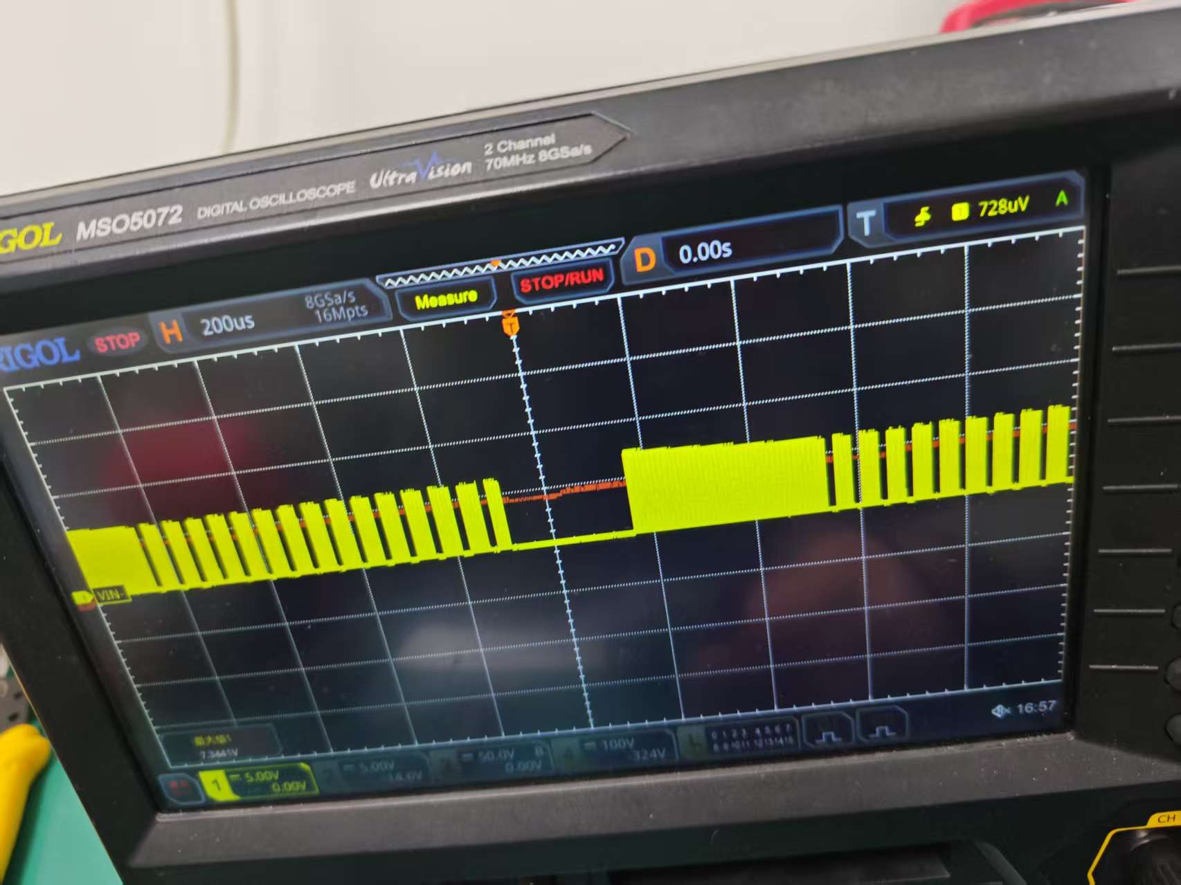

目前在使用LM5026设计有源钳位正激电路过程中,发现输出电压异常,变压器啸叫,去掉变压器和副边元器件后,对LM5026进行开环测试,发现SS引脚波形异常,造成OUTA和OUTB输出不正常,SS输出带有1nF电容,SS和OUTA波形如下:
SS波形异常时,OUTA和OUTB输出的波形上升沿较为缓慢,并非标准方波,移除MOS管后,OUTA和OUTB输出都正常,无异常现象,请各位工程师帮忙看一下,如何解决该问题。
您可以参考评估板的回路图BOM和LAUOUT进行对照检查:
