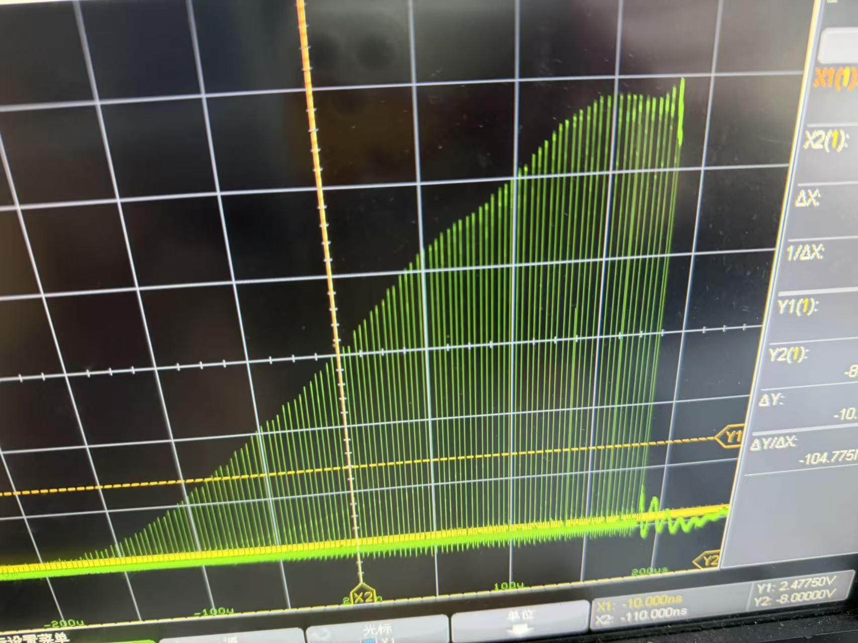

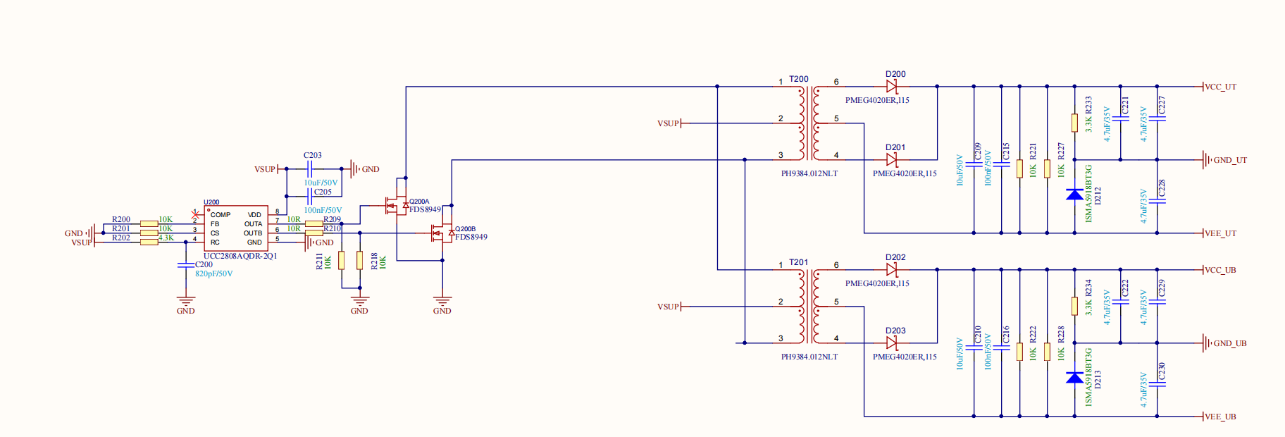

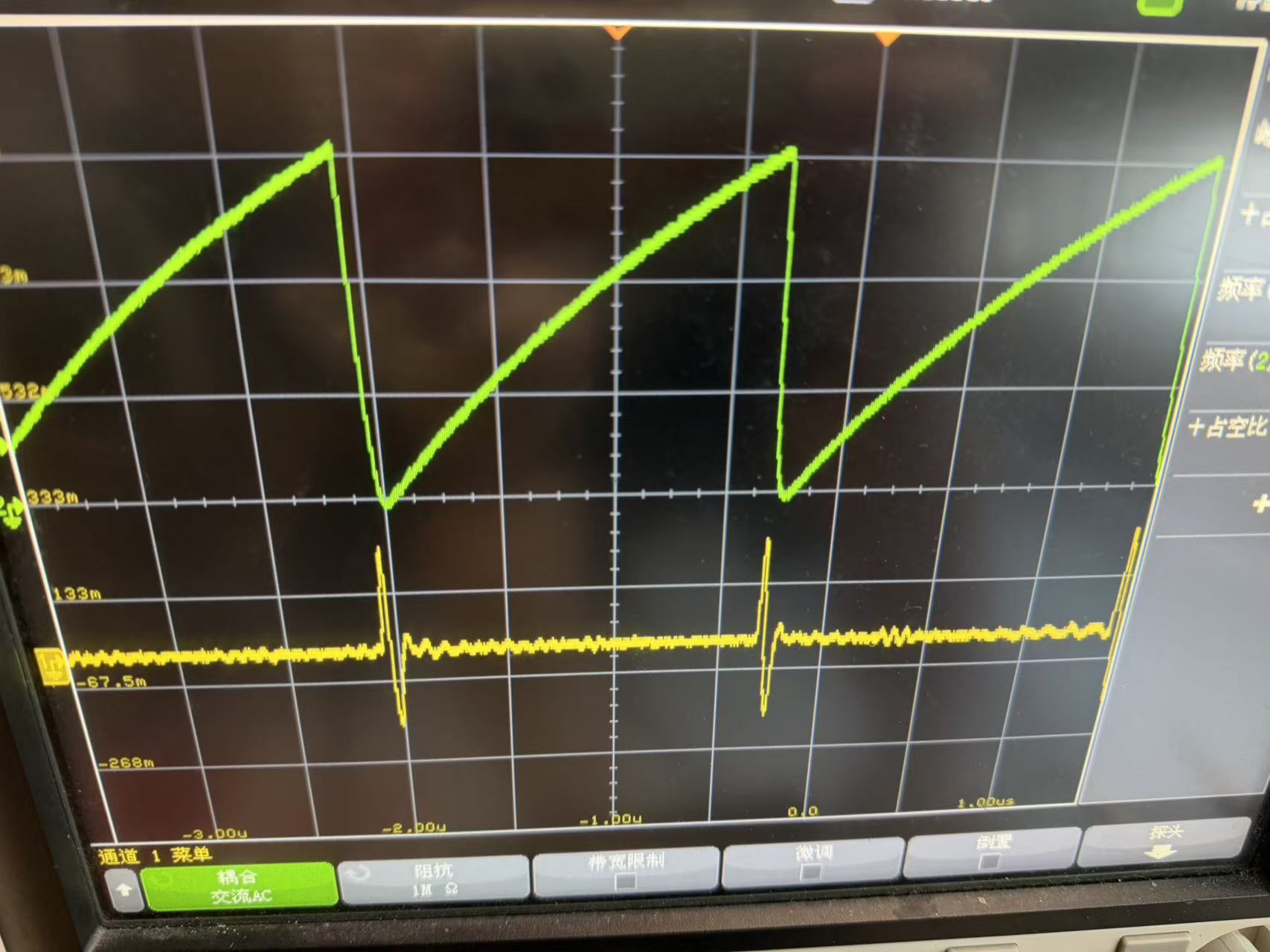

开环控制下,UCC2808作为推挽输出为什么占空比很小,且CS有尖峰,RC已经调整到500KHz,CS直接下拉电阻接地,波形和原理图如下,图一为原理图,图二为RC和CS对应,图三为OUTA输出波形,可能是变压器磁饱和导致的吗

由于您已将 FB 接地、CS 接地,并且保持 COMP 开放,因此您观察到了预期的行为。
UCC2808 是一款推挽式转换器控制器,需要系统信息才能正常工作。它需要从 CS 引脚获取电流检测信息,并且需要从 FB 引脚获取反馈信号以实现闭环控制。

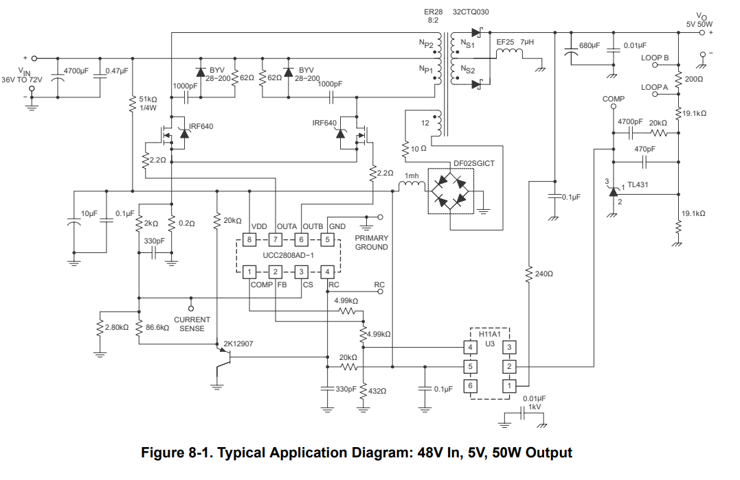

您需要参考数据手册中的典型应用原理图示例:
