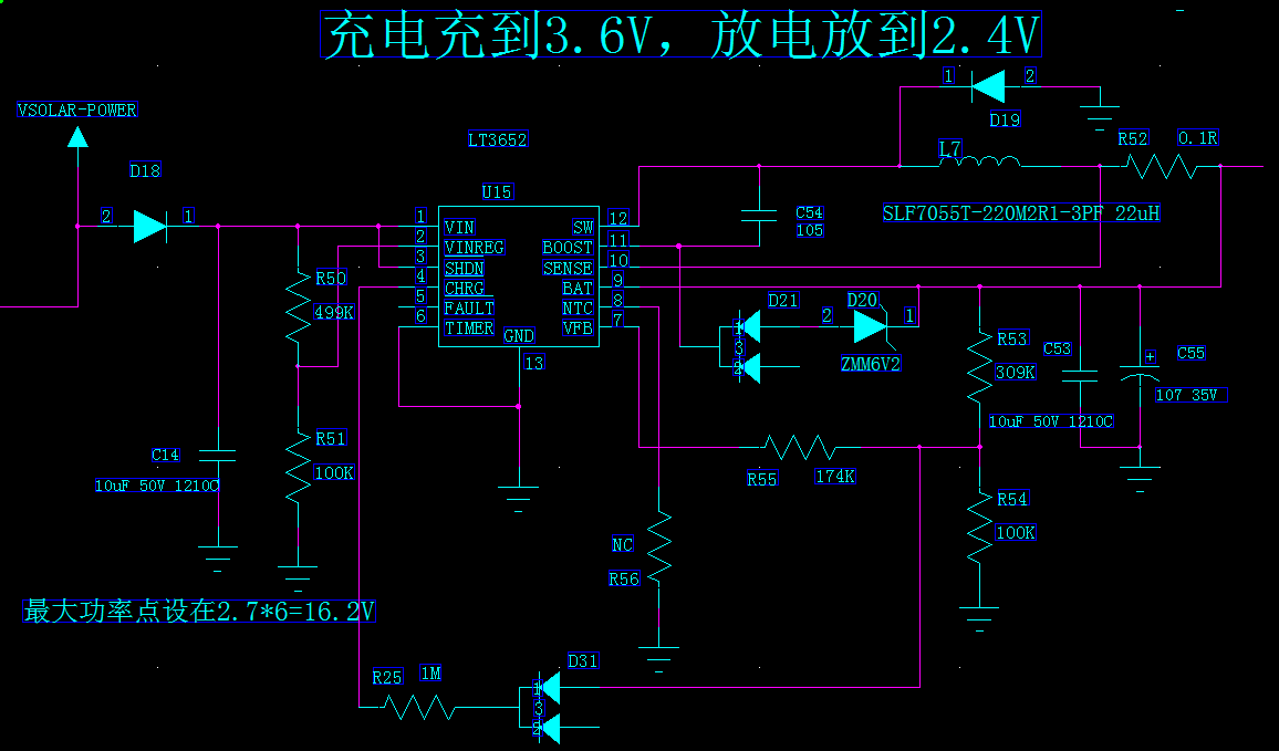

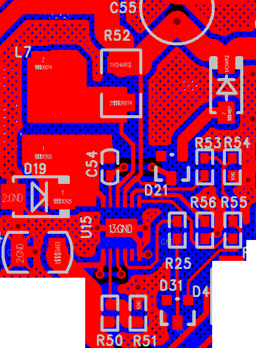

LT3652充电中断的问题
用LT3652给12V磷酸铁锂充电,使用的是18V的太阳能电池板,最高充到14.4V,最大功率点设在16.2V。现在发现一个问题:
1、在正常充电过程中,遮挡太阳能板,充电过程停止,但是去掉遮挡后,充电过程不能再次开始。
此时,太阳能板电压20V(空载电压),电池电压13.3V,Fault端我接上拉电阻测量为高。chrg端为高。VFB端3.25V
2、用镊子碰一下3652VFB端,充电又开始了。
为什么会有这样的问题?怎么解决?
