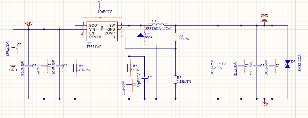

TPS54360: TPS54360 +24V转负12V时,PAD引脚应该如何连接?
Part Number: TPS54360
输出负电压时,PAD引脚应该连接-12V还是GND?
