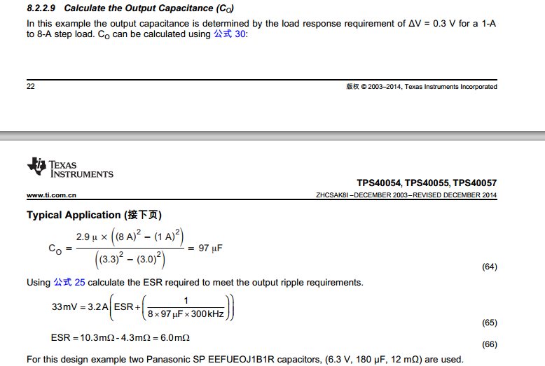

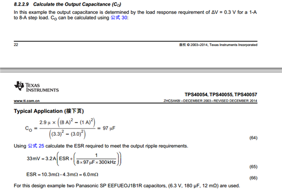

TPS40057输出电容值计算
手册中计算输出电容时有个值Vi(Vi is the initial capacitor voltage),这个值是怎么得出来的?
