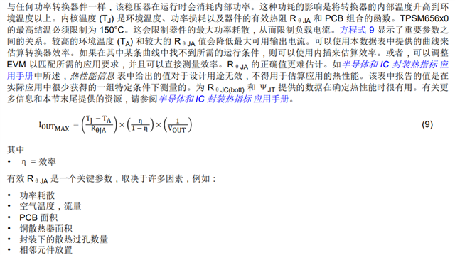

TPSM65630SVCGR spec里面写的Iout最大是3A,是在输出电压1~24V内都可以达到3A的输出能力吗?

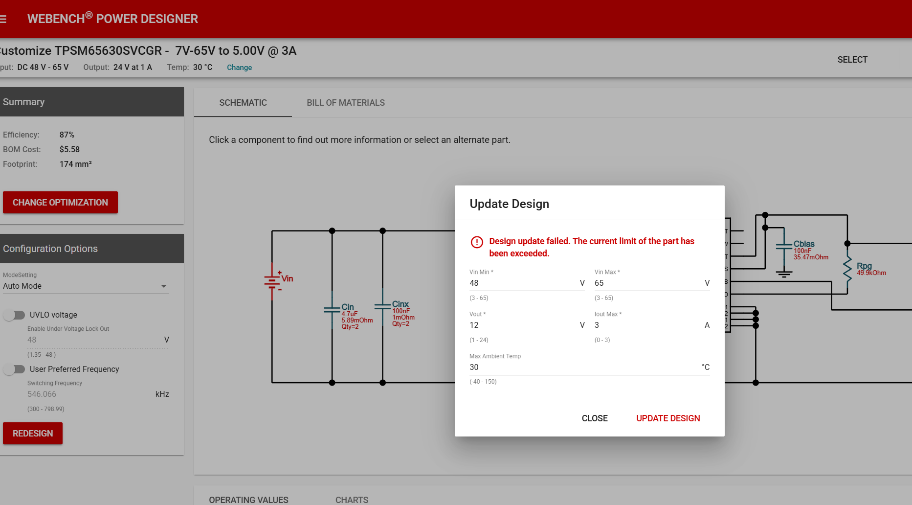

现在我的应用是48V输入,转成12V输出,想知道最大电流输出能力为多少?
在手册推荐的WEBENCH设计工具里面当输出位12V时,是无法选择3A的输出的,最大只能选2.4A,这是为什么?
您好,
不是的,3A是器件的最大额定电流,实际能达到的电流受多种因素限制。
您可以参考数据手册29页的IoutMAX的计算公式,https://www.ti.com.cn/cn/lit/ds/symlink/tpsm65630.pdf
2.4A是WEBENCH基于热仿真和可靠性考虑给出的安全设计值。
