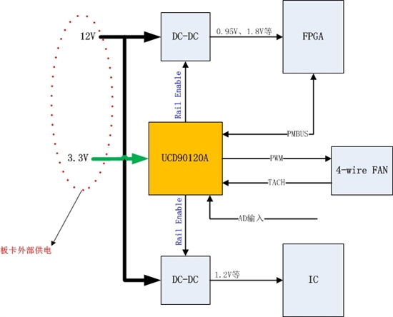

UCD90120A在我的板卡上的使用模型如下图所示:

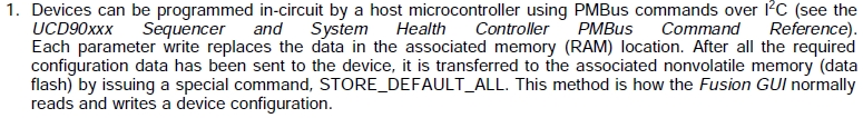

        1、由板卡上的主控制器(也就是我板卡上的FPGA芯片)用PMBus命令通过I2C接口对UCD90120A进行初始化加载配置,然后通过“STORE_DEFAULT_ALL”命令保存在NVM中。

        第1种方式显然不适合我的应用,因此在最初的时候由于UCD90120A没有配置,电源没有Enable,主控制芯片FPGA没有供电,也就无法通过PMBus对UCD90120A进行初始化配置。
        第2种方式我有一个疑问:这个I2C Master指的是我板卡上的FPGA芯片?还是外部的烧录器什么的?如果说此I2C Master指的是我板卡上的FPGA芯片,那么此种加载方式也不能满足我的应用,原因与上述第一种方式一样。如果说I2C Master指的是通过烧录器(或下载线),那么是不是可以满足我目前的应用方式呢?另外此烧录器是有特定的吗?TI是否有?烧录器是直接将对应的Script File直接烧录到UCD90120A的NVM中吗?
        第3种方式里面介绍的通过I2C指的是由我板卡上的FPGA通过I2C接口来下载吗?是不是也可以通过烧录器什么的?
        另外在方式3中最后面说的“The Fusion GUI tools can be used on-board if the Fusion GUI can gain ownership of the target board I2C bus.”Fusion GUI Tools是什么?是一个类似烧录器工具什么的?TI有吗?是不是说我将UCD90120A的I2C接口连接到一个Socket上,然后通过Fusion GUI Tools就可以直接将用Fusion GUI生成的image file烧录到UCD90120A的NVM中了?
        在此章节中的最后有描述UCD90120A可以支持离板配置,即先通过Fusion Tools或专用的编程器进行先烧录配置后贴片焊接。此种方式适合后续的量产,但是在前期的调试阶段不适合。另外,描述中说的“Fusion GUI tools or a dedicated device programmer”TI是否有现成的可以购买的?或者说其他品牌类似的也有?
        通过阅读对应的章节我已经明白对应的时序如何生成、如何生产对应的配置文件了,但是如何将配置文件在我所述的应用模式下下载到UCD90120A的NVM中还是不太确定。
        是否有方式是这样的:
        我将PMBus接口连接到一个Socket上,然后通过烧录器将“Script file”或“Image file”下载到UCD90120A的NVM中?然后我将板卡掉电重启一下,这样将能按照我所要求的时序控制各组电源的Enable了。同时我将PMBus接口连接到FPGA上,以便访问查询UCD90120A的AD输入情况等。如果有此种方式的话,对应的烧录器就是Fusion Tools或这TI专用的编程器?
