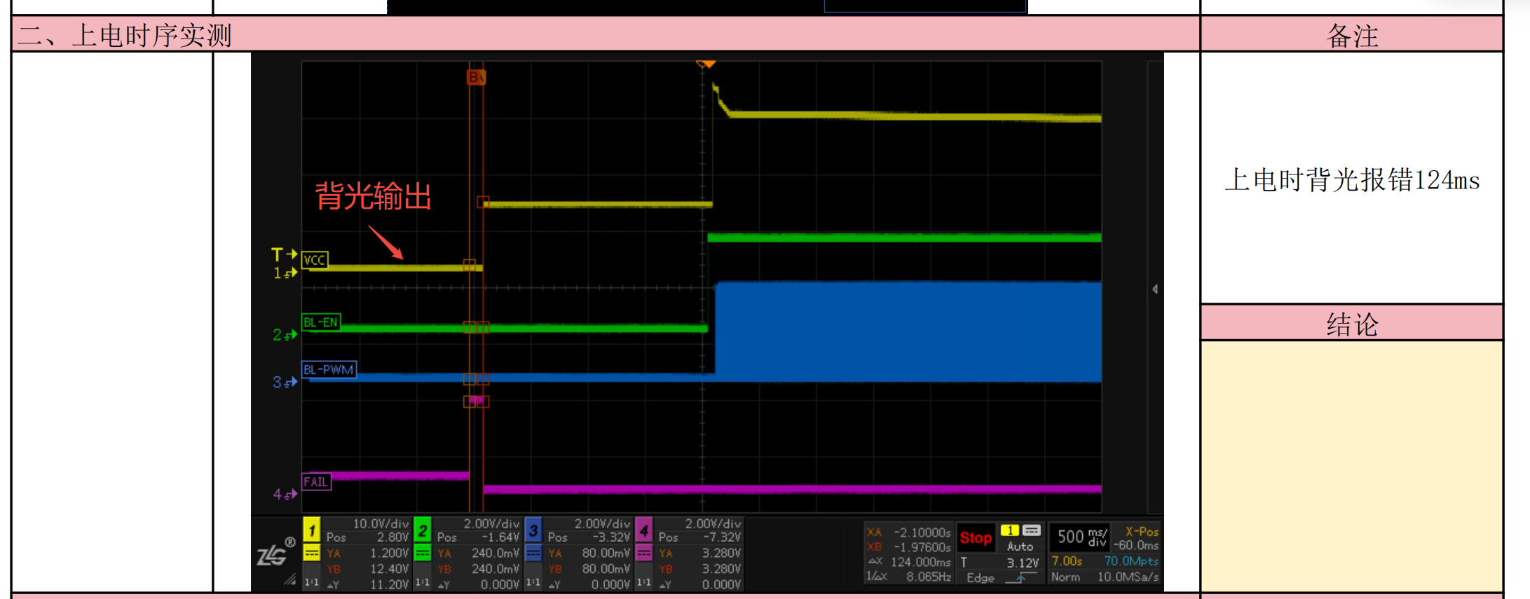

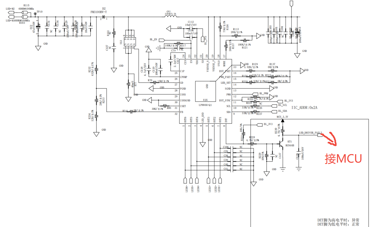

我们识别是reg:0x10, 0x0002 异常,希望你们帮忙看下这个是哪个故障,

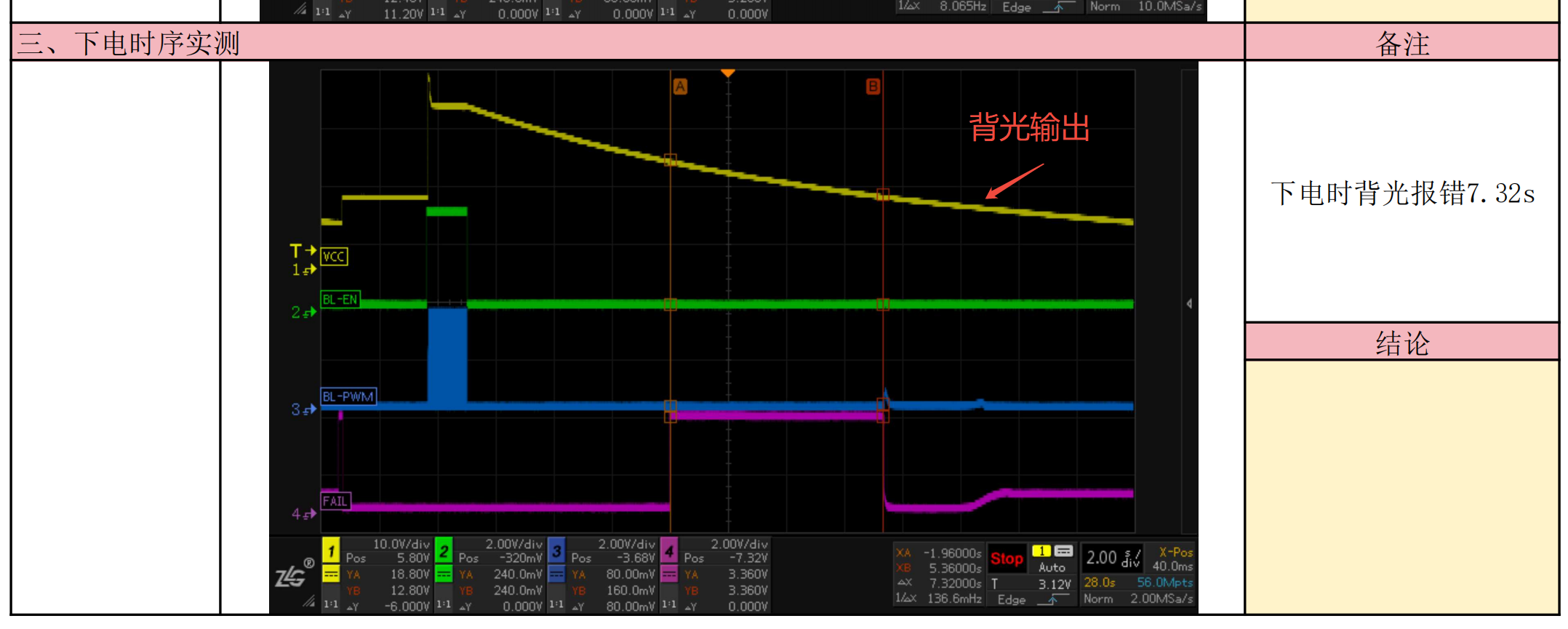

另外我们测试时序时也发现,上电的时候,在背光使能打开之前,会有一个124ms的故障,下电时候,在关闭背光使能后,会有一个7.32s的故障,如下是时序图和原理图,还请帮忙分析下是哪种原因会导致这种异常,谢谢。
