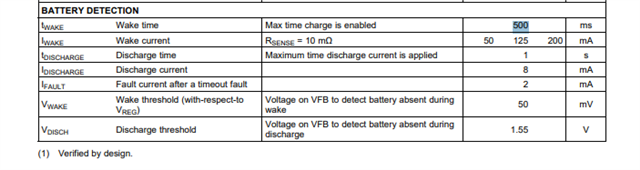

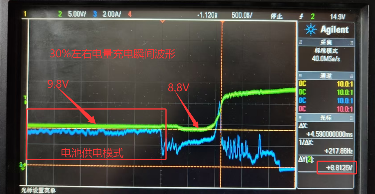

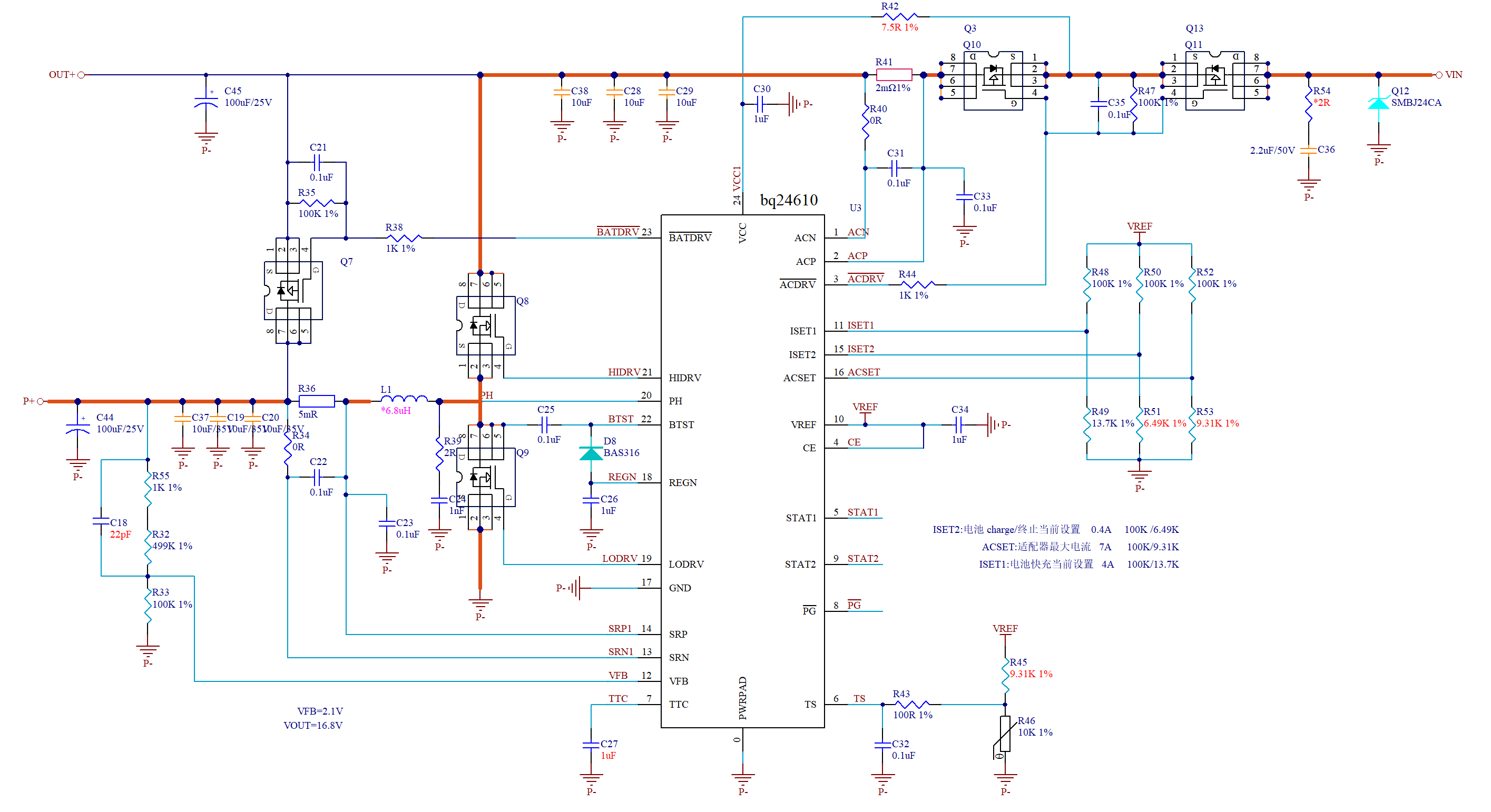

用BQ24610做的路径管理3S4P,正常使用时是电池供电,当接入19V充电器时,瞬间将拉低电池的输出电压1V 500mS左右,然后输出的电压恢复到正常的充电电压19V。为什么接入充电器时间会拉低电池的输出电压?
