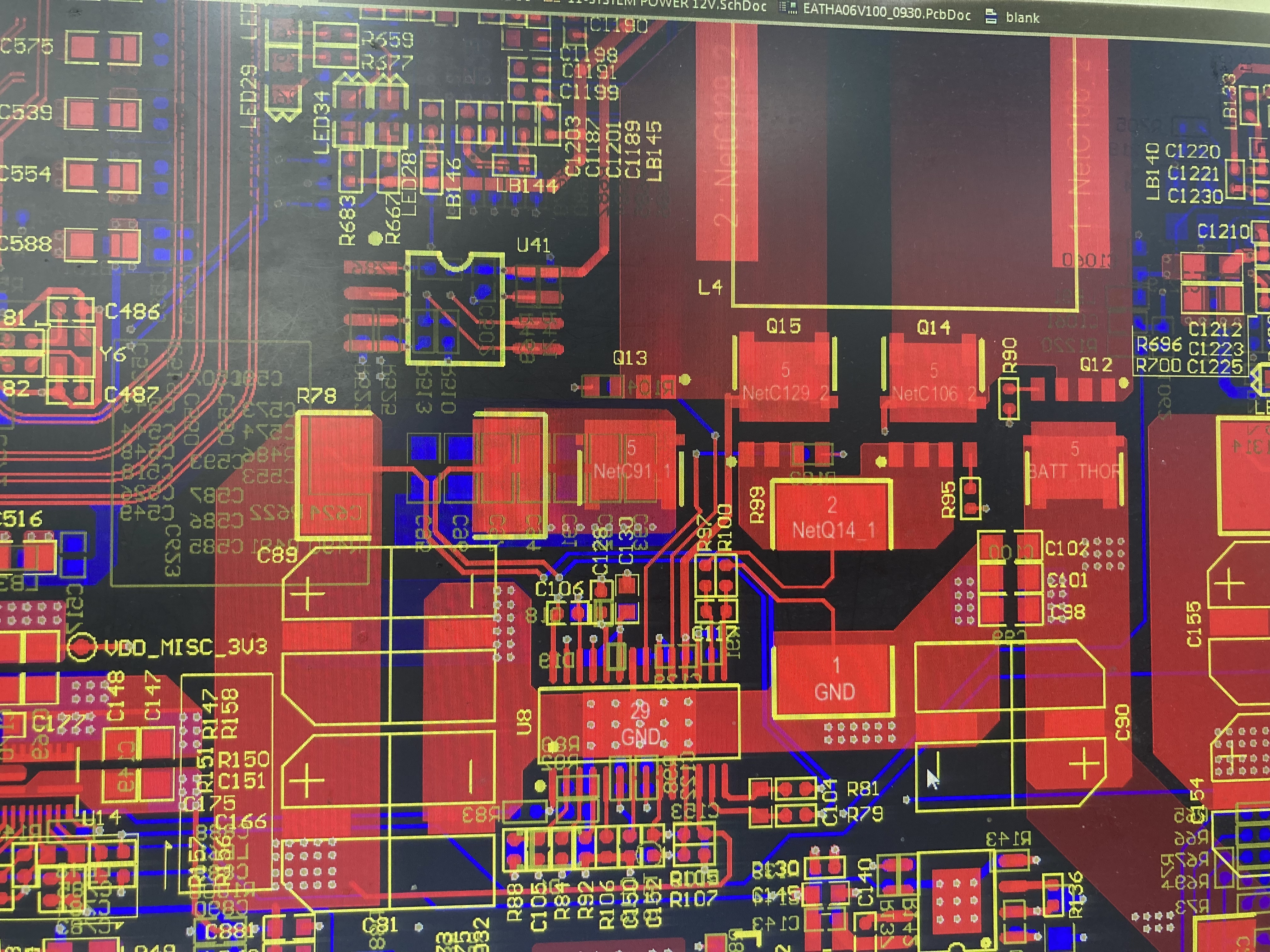

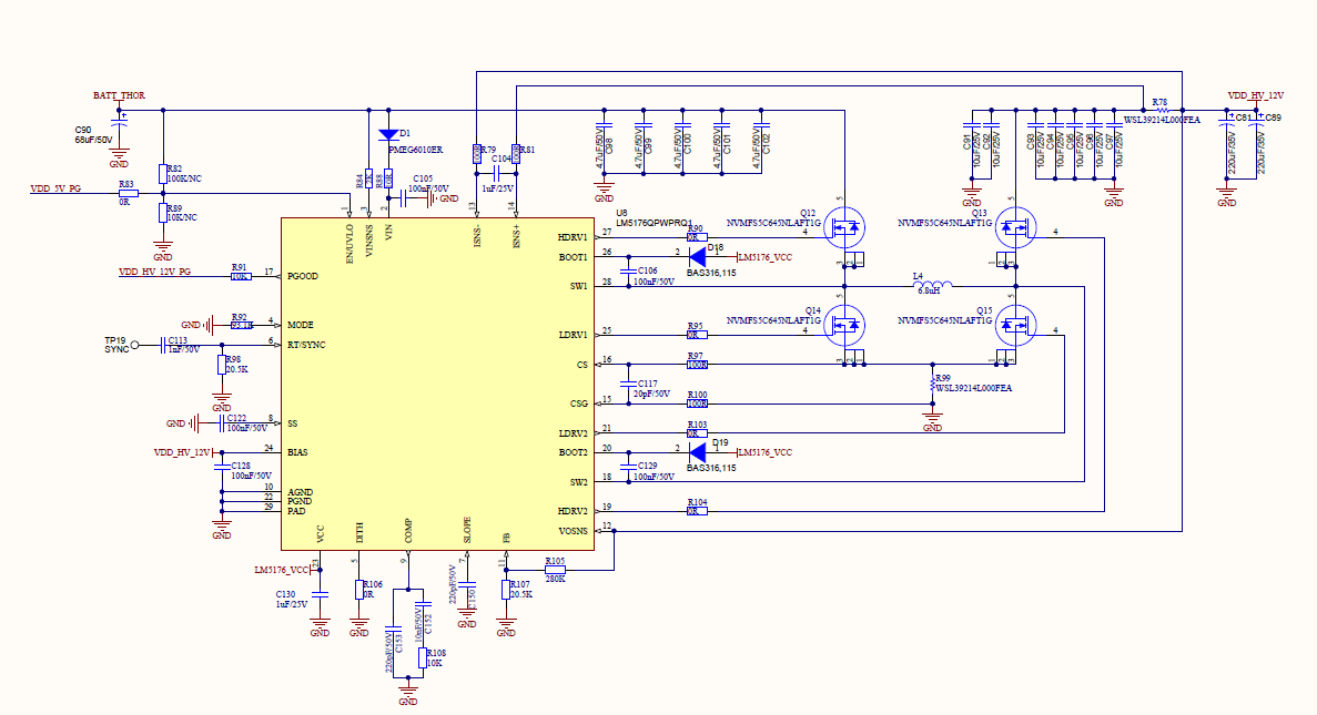

目前我的设计中采用了LM5176-Q1这颗电源芯片,原理图如附件,遇到了以下问题:
设计电压输入范围是9V-36V,输出电压12V。当输入电压≤14V时,带载能力为5A左右,超过5A后,芯片会保护重启;但当输入电压≥15V时,带载能力会达到10A以上,请帮忙分析下可能的原因,谢谢。电感型号为SRP1770TA-6R8M.
目前我已经按照论坛其他人遇到问题后TI专家回复的意见,做了许多调整,都没有效果,包括:
1.开关频率调整为200Khz;
2.Cslope电容调整为330pf;
3.CS和CSG之间电容调整为47PF/220PF/470PF;
4.MOS管栅极电阻更改为10R;
5.将ISNS+和ISNS-短接并连接到GND;
