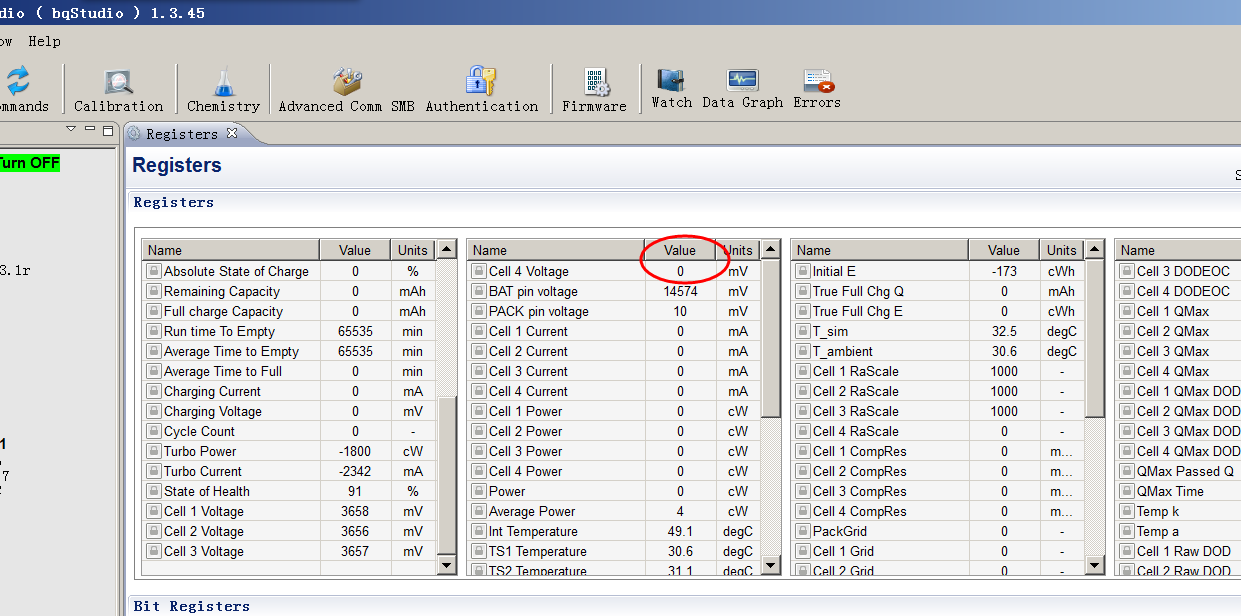

做4串的电池,按照官网上BQ40Z50-R1的原理图 做的板,通讯后发现第4个电芯的电压为0V,换了个板还是一样的,怎么回事。
有2点,
检查一下VC3 VC4是否接了第4串电池?DA Configuration的CC0和CC1是否进行了配置
OK,我猜也是这样的。 这个比BQ20Z75 感觉难点,数据手册 比较复杂,但是FAE 坚持推荐我用这颗料。我只能慢慢看数据手册了。
