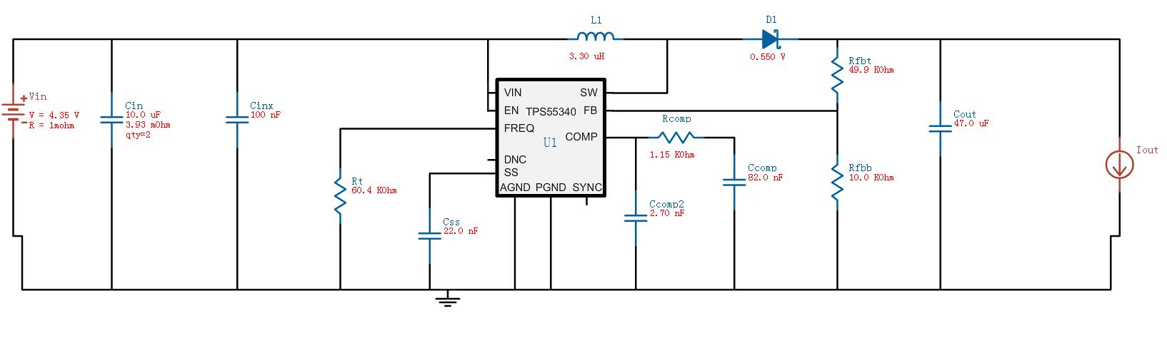

各位工程师朋友好,我这儿有个问题希望得到大家的帮助,

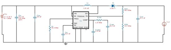

仿真图如上,我这儿有两个问题,
1、电路中出现的60.4Kohm,2.7nF,1.15Kohm 实际中并不存在这样的元件,如果我搭建实际电路这些该作何处理,
2、电路中TPS55340两个悬空的引脚 当作何处理,数据手册里是接地的。
3、能否发给我一个软件下载地址。
谢谢。
你好,
1. 电阻电容可以用近似值,或者用两个电阻串联、并联;
2. 悬空的脚对你的设计规格不起作用,仿真软件把它悬空了。但是实际考虑布板和抗干扰问题,建议你按照datasheet;
3. 仿真软件是在线的,因为要用大量的服务器资源作计算。
