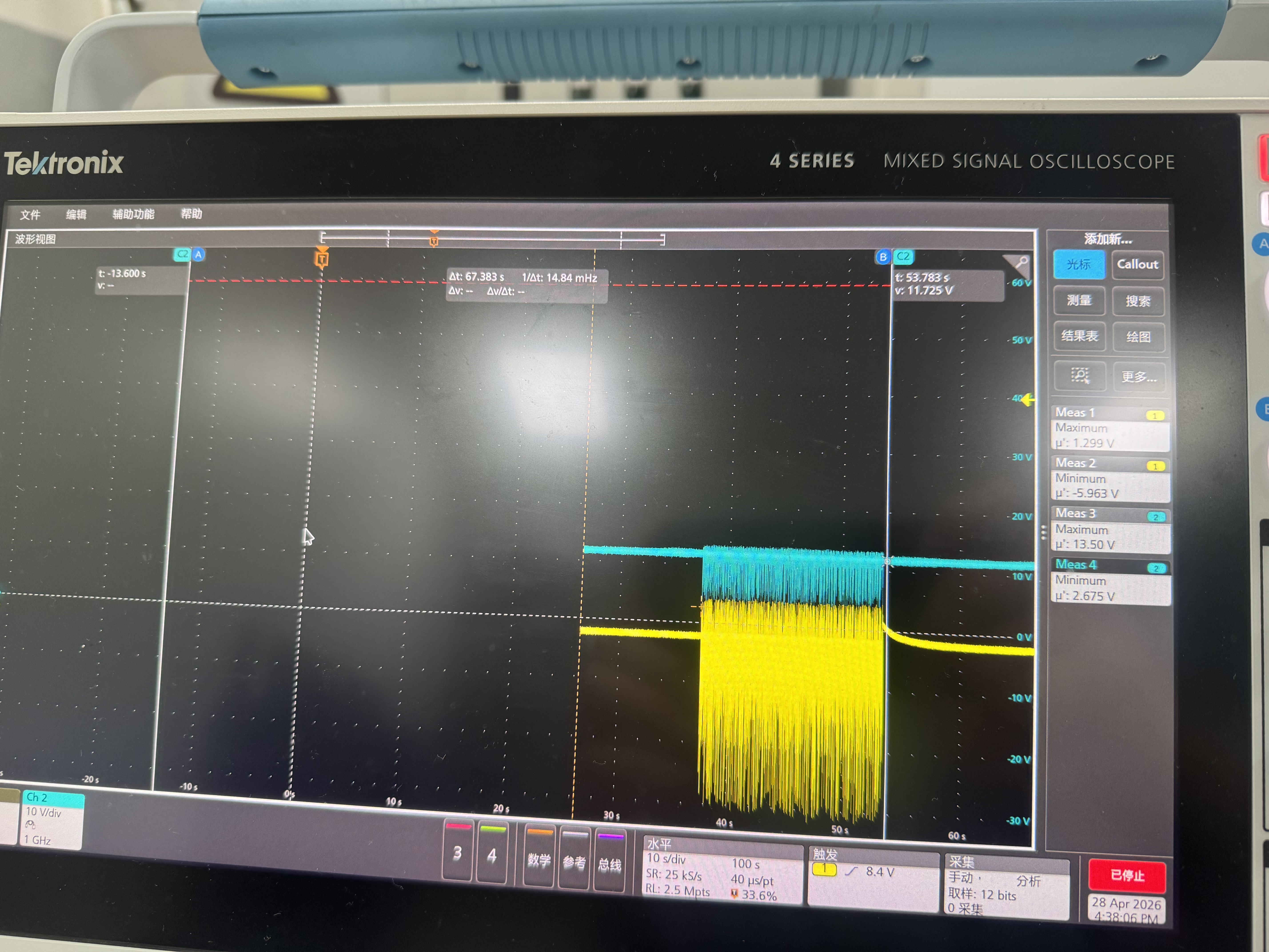

测试描述1:在使用INP来使能测试和关断测试;初次上电后,MOS管默认导通;通过INP关闭MOS输出;
测试问题1:通过INP关断瞬间有正向电压过冲;
测试问题2:通过INP开启瞬间,电子负载无法工作,测试板故障报警;

  • 我们也有尝试更换输入电压,更换为26V,还是会出现同样的问题;同时mos管在故障灯FLT亮起时有嗡嗡声;同时测试TP6和输入电压 波形,如下所示;TP6会有-6.8V左右的电压尖峰,这样就是所SRC网络此时电压约为56V左右。

    • 搭建测试环境,直流电源调整到26V,限流10A;关闭电源输出;电子负载调整至恒功率模式,100W,关闭负载;
    • EVM输入输出端接上直流电源和电子负载,另一台直流电源接INP/信号;同时示波器监测输入电源VIN和SRC网络TP6,其中黄色为VIN,蓝色为SRC;
    • 打开直流电源开关,输出26V;电子负载显示输出电压26V左右,然后打开电子负载开关,恒功率运行;
    • 然后通过INP/信号关闭mos,INP/上电给5V信号;然后再关闭INP/信号的上电,打开MOS;此时mos管无法打开,并伴随嗡嗡声,FLT亮红灯
    故障描述
    1. 为什么在这种工况下,开关使能打开mos会无法输出,无法带负载
    2. mos管在这个期间,为什么会有嗡嗡声
