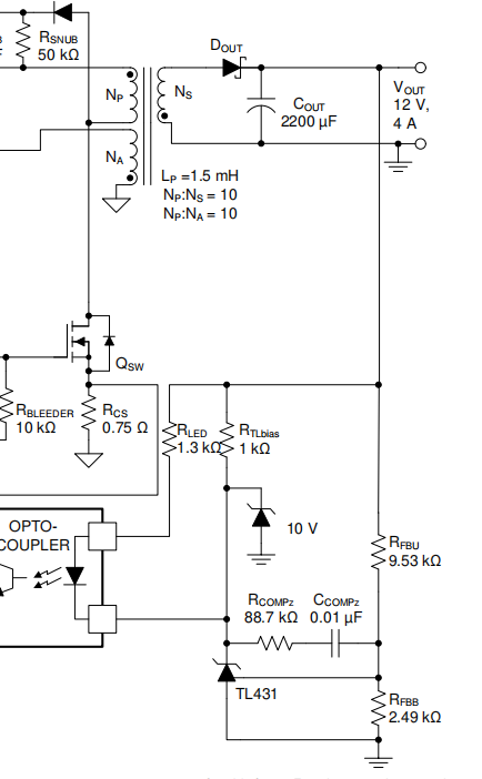

规格书中原话是这么说的:RTLbias 通过齐纳二极管 DREG 提供的调节电压为 TL431 提供阴极电流。为了实现稳健的性能,通过10V 齐纳提供 10mA 来偏置 TL431,并对 RTLbias 使用 1kΩ 电阻器。那么RTLbias 的1K电阻和RLED的1.3K电阻是怎么计算出来的?

您好,IKA=10mA是应用的典型值,手册中的参数都是基于这个条件进行测量的.
