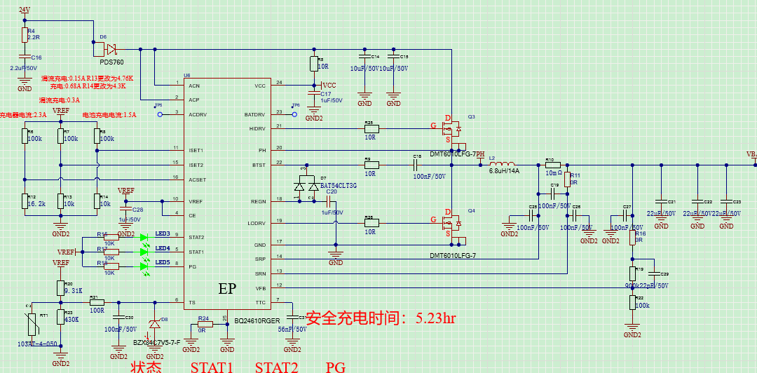

BQ24610: 使用BQ24610对12.6锂电池充电问题
Part Number: BQ24610
对12.6锂电池充电,没有几分钟就损坏芯片以及MOS,电流设置到0.65A充电电流,但是不会停止在0.65A直接超,我是用可调电源对BQ24610进行供电24V,观察到现象。到底是啥问题 很迷茫 炸了三次了找不到问题啊
