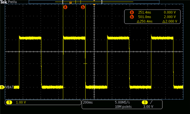

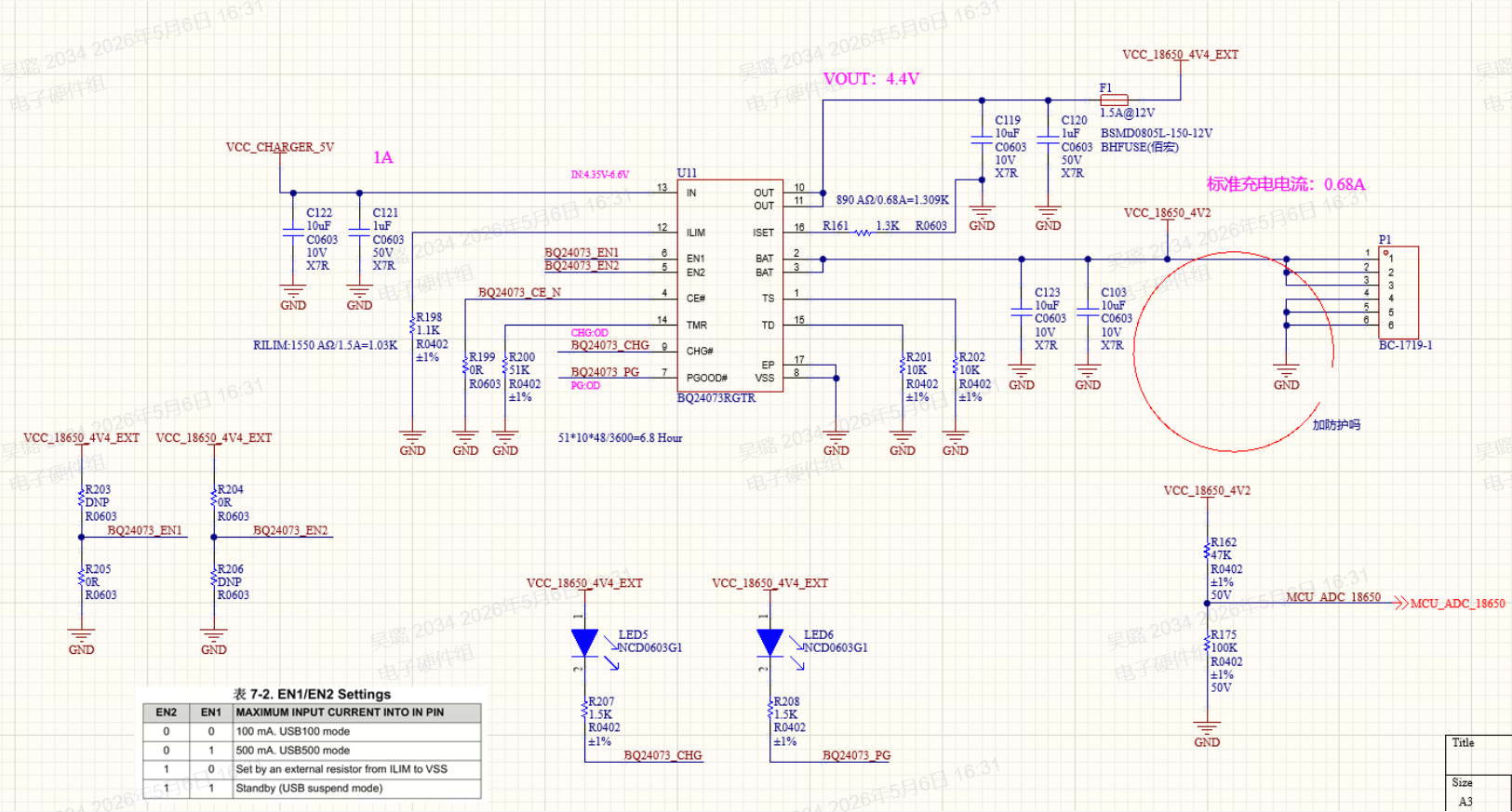

    在使用BQ24073芯片一段时间之后,偶然测量没有加电池的时候,BAT输出的检测波形电压不对,请帮忙分析是什么问题导致的;由于这个供电时接在高侧开关后面的,会是打开主功率回路的浪涌串过来导致的吗?
原理图如下:
异常输出波形如下:

    从你的示波器捕获图像来看,问题是 VBAT 只达到 2V 而不是 4.2V 吗?
    这是一个新问题,还是在多个电路板上都会出现?
    我在电子电压表上检查了这个波形。
    输入电压 VIN=5V,电池电压 VBAT=浮充。脉冲持续时间为 250 毫秒,电池电压 VBAT 充电至 4.2V。

  • 从你的示波器捕获图像来看,问题是 VBAT 只达到 2V 而不是 4.2V 吗?---是的
    这是一个新问题,还是在多个电路板上都会出现?---一个
    在排查损坏的原因,电池反接会导致这个现象吗?
