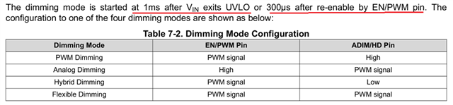

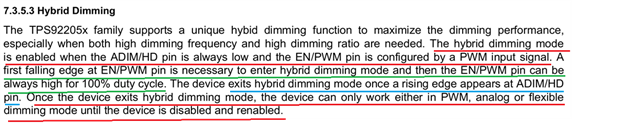

为什么我再数字模式下以满占空比输出,然后切换到混合模式,就没有输出电流了,但是我抓到了有进入的脉冲,并且EN/ADIM引脚的波形都是正确的,需要我给芯片重新上电才又有输出。另外,在混合模式下EN必须要留一段低电平窗口吗,为什么我输出满占空比就没有输出了。

非常感谢您,我还有一个问题想请教一下您。我的应用场景是在混合模式下一秒触发一次,每次有亮度的时间小于一秒,我的实现是在有亮度时给EN引脚对应的PWM,持续时间结束后就给0占空比。我现在遇到了问题是在这种场景下如果是满亮度也就是满占空比的PWM,芯片就没有电流输出了,而如果在混合模式下常亮的话给EN满占空比就正常有输出。我不确定是否是由于硬件的限制导致在触发模式下必须要有低电平窗口。ai给我的回答是:TPS922054 混合模式有一个硬件死规则:混合模式 = 芯片必须靠 EN 的下降沿来刷新自己的内部时钟!芯片每一个 PWM 周期,都必须看到一个下降沿。常亮模式下,芯片进入 “直流状态”,不再需要 PWM 下降沿。但是我在手册里没有找到类似的描述。最后,非常感谢您
