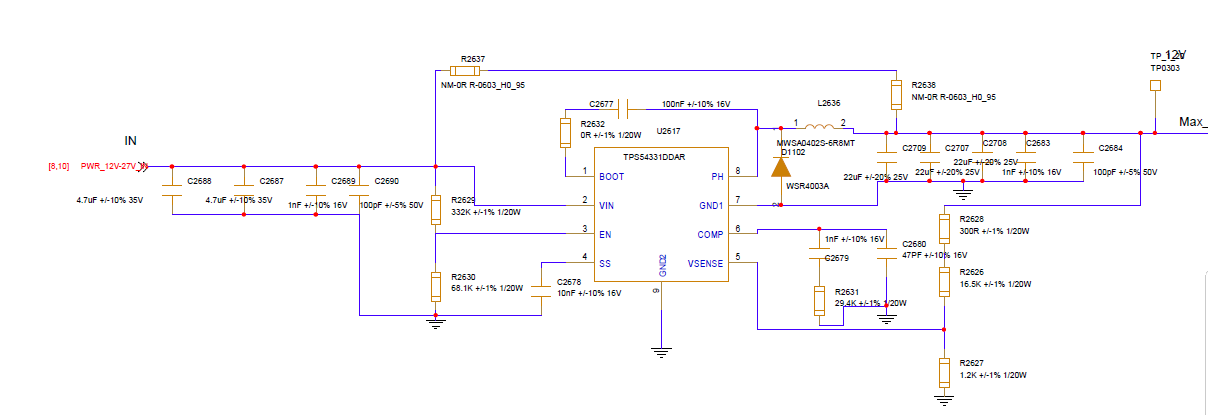

TPS54331输入14-28V输出12V 使用时个别主板会有啸叫产生
