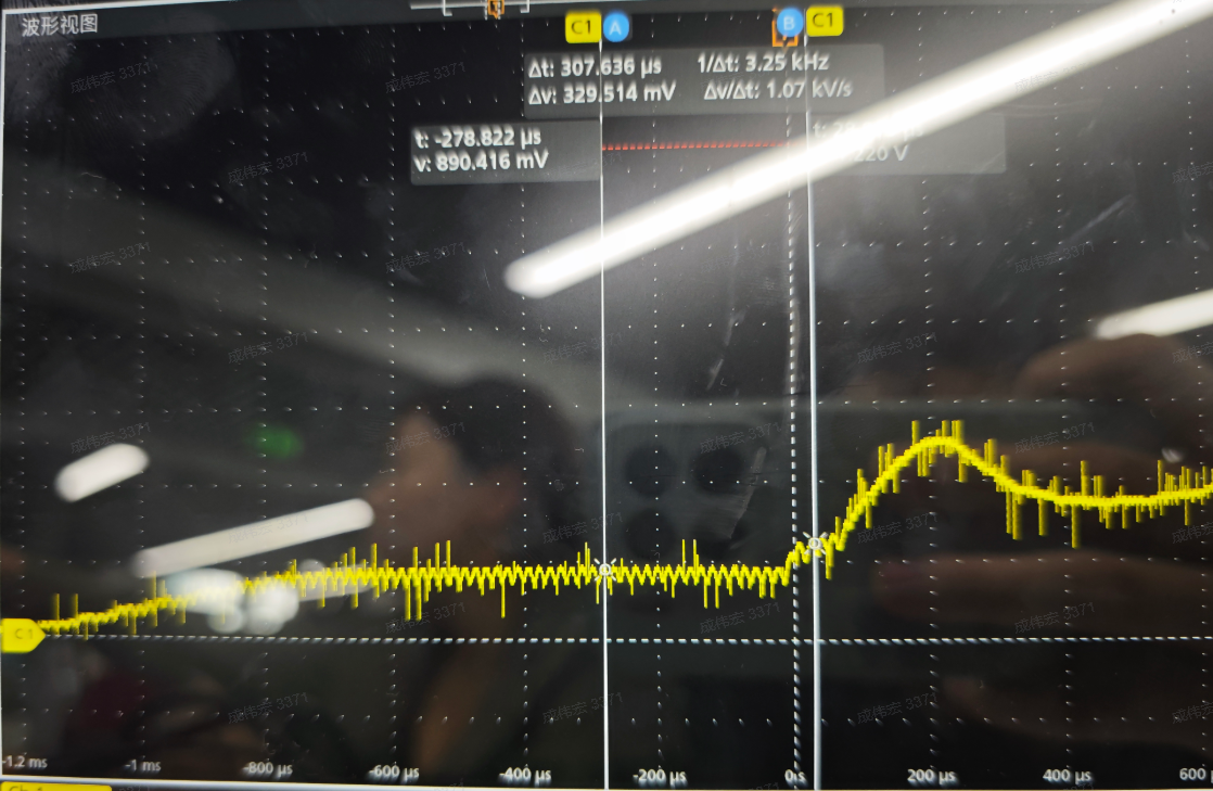

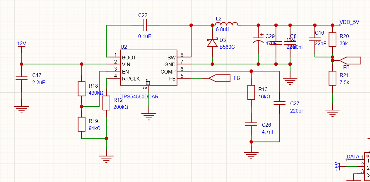

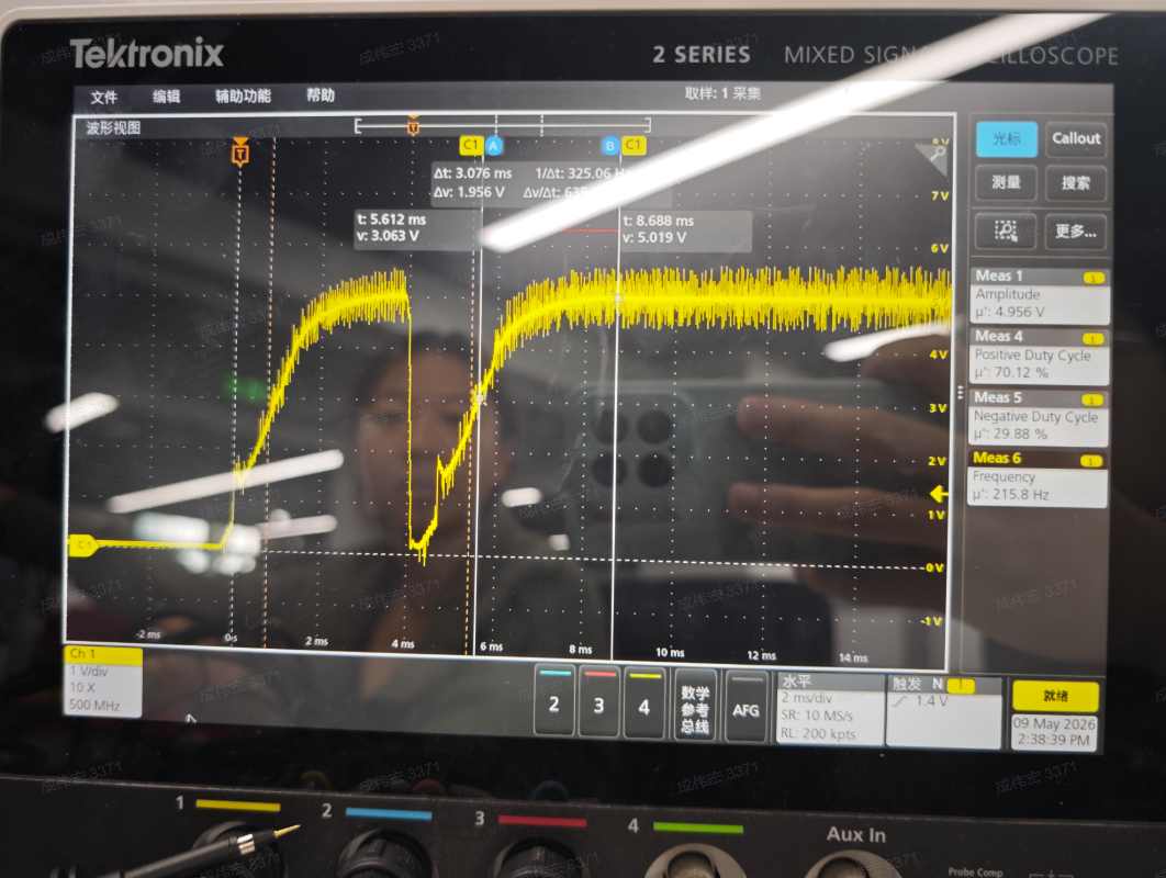

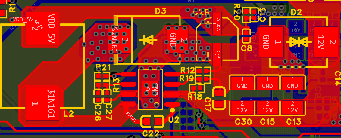

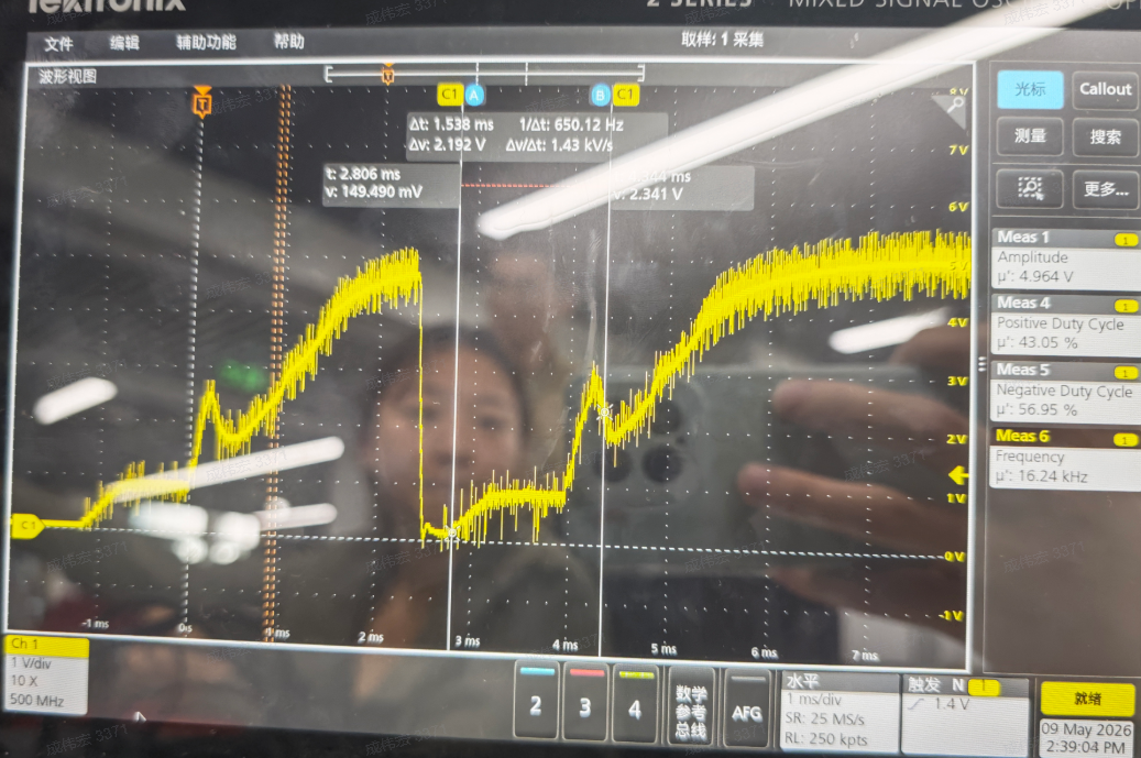

TPS54560在带5A负载时上升沿不单调,有多次回沟且纹波较大且会重启。负载电流低时不会重启,但是启动任由回沟。
前面两个为CR
Q前面两个为CC模式5A启动波形,后面一张为CR 1R模式启动波形。原理图和PCB如下

1.请使用Webench设计工具丢补偿参数进行优化。

2. layout 布局有不合理的地方,参见手册10.2 Layout Examples, 尤其是R20与C16位置不合理。
