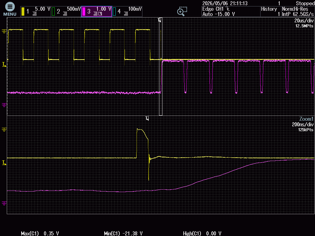

1、输入开通窄脉冲,我们要关注VDD-GND的电压应力还是OUT-VDD的电压应力?OUT-VDD之间的pmos应力,max值是20V吗?
2、当前应用UCC27524A-Q1时,输入窄脉冲情况下,OUT-VDD(VDD作为示波器地)的波形(ch1)如下所示,最大电压已经到-21.28V,是不是超过IC的VDD max的20V?有应用风险吧?
