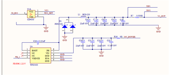

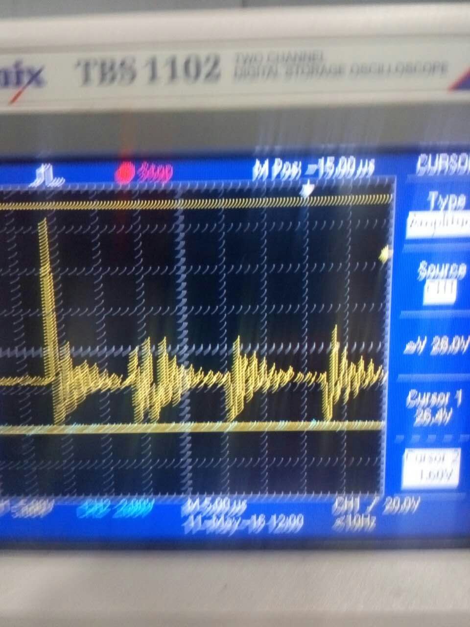

输入电压多少?会有尖峰脉冲吗?

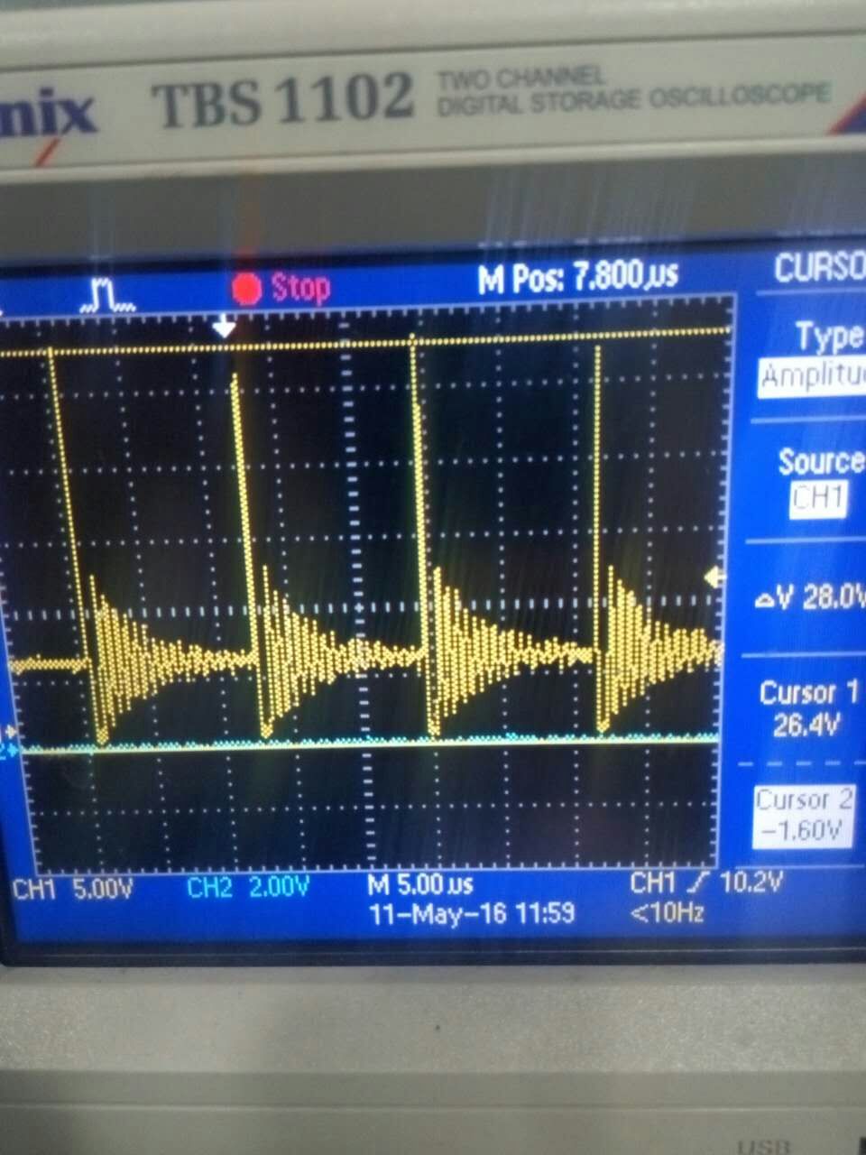

量下PH波形和电感电流波形,确认下是否有环路震荡或电感饱和。
而且是空载运行一段时间才出现的,没人动,过热可以排除吧,静电,过压,过流应该也可以排除吧,不然也不会是工作一段时间才短路,郭压又怎么解释?
下面的POWER PAD有连接GND吗?贴个电感电流波形和SW波形看下。
规格书第三页里面说的很清楚了,散热焊盘必须连接GND。如果散热焊盘不连接GND,操作不正常。很有可能烧坏MOS.
所以你把散热焊盘连接GND,再测试看。
GND pin must be connected to the exposed pad for proper operation.
不是过热保护的问题。
是内部有部分逻辑电路以散热焊盘为参考地,如果不接会造成IC不能正常工作。
谢谢,我想差不多找到问题了,但是那块空载运行的那路,这个理由还是不充分吧
不接散热焊盘最常见的就是环路震荡,不同IC表现会不同。再具体的需要到产品设计者哪里看低层电路。
应用的话,散热焊盘连接GND可以解决你现在的问题。
