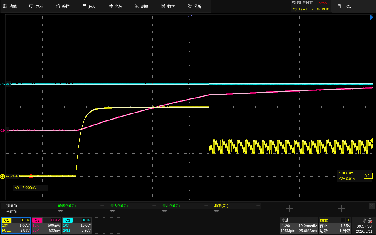

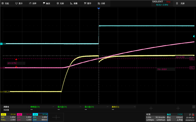

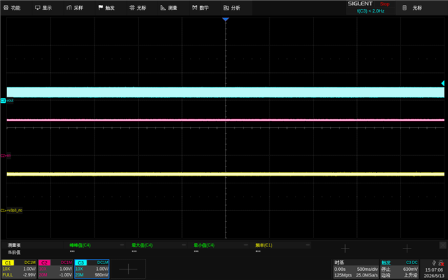

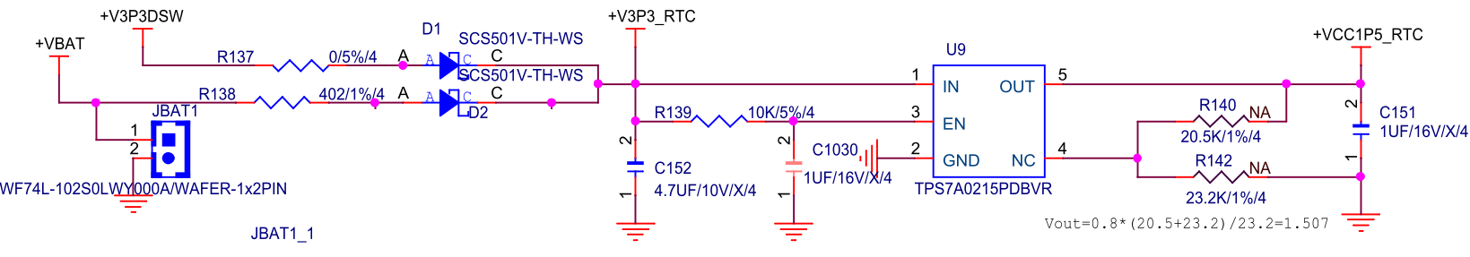

intel MTL平台 RTC线路使用
一:
1使用1K限流电阻时输入会震荡,EN改为100K+1uf现象一样
二:
1.使用限流电阻402欧姆时输入不会震荡,输出正常,
2.安规要求二极管短路时电池反向电流不能过大,至少要400欧姆电阻限流
3.加两个二极管符合安规,但是两个二极管压降比较大
帮忙看下如何优化线路和评估长时间使用小电池后电压下降,多少伏会进入震荡模式?
IEI kevin xu
根据您设计的电路后端最多获得能量为P=(3.3-0.7)*(3.3-0.7)/(4R), 当R=402, P=4.2mW, Imax=P/(3.3-0.7)=1.6mA,这是后端最终能获得的最大电流。如果增大限流电阻R,Imax会进一步缩小,请确认负载是否超过限制。
二极管压降问题您可以关注下TI的理想二极管产品或者用离散件搭建。
