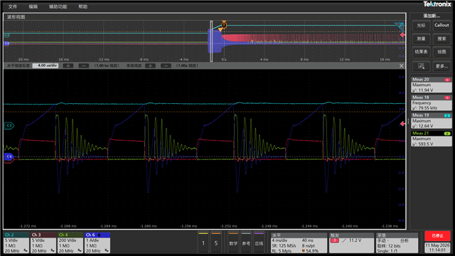

在使用这颗芯片做原边反馈时候,启动过程会出现巨大vds尖峰
你好,
您指的是通道 4 的波形吗?
如果情况属实,则观察到的最高峰值出现在 FET 关断时。该峰值的值应为 Vin + Nps*Vout。
以下所有谐振振荡均低于此峰值,因此尚不清楚问题所在。由于转换器工作在断续导通模式 (DCM) 下,因此出现谐振振荡是预期行为。
