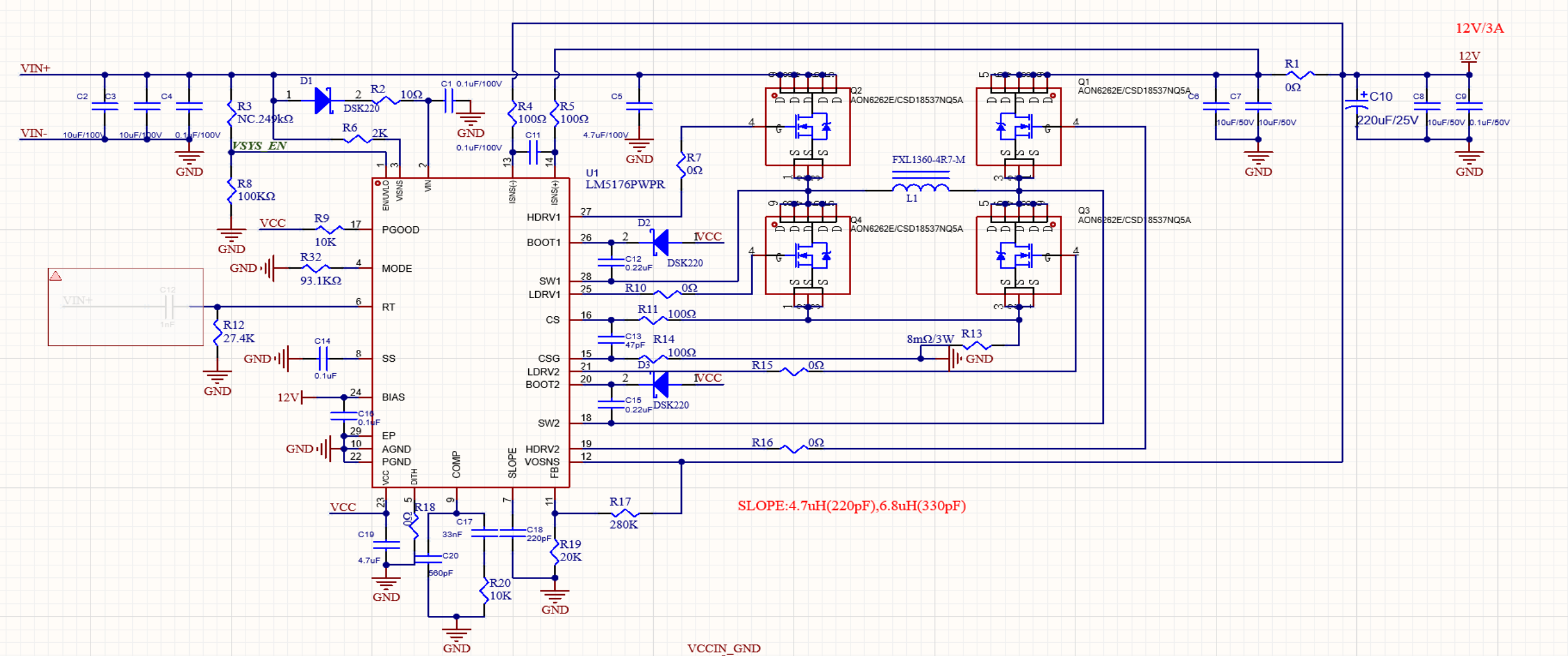

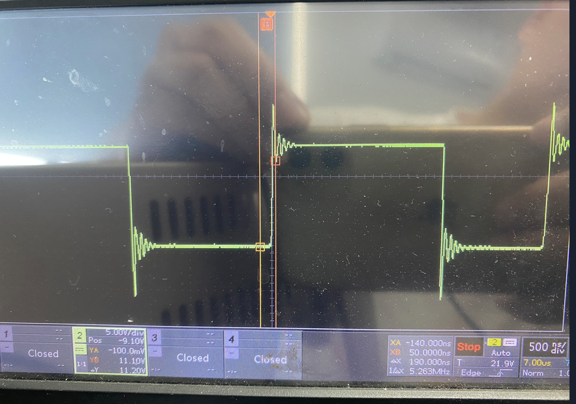

LM5176,输入电压7-40V,输出12V/3A,升降压工作时,对应的电感波形上升沿和下降研都有5M的振铃,并且电感和对应工作的MOS管发热严重。测试时R4和R5已去掉,C11改为0欧姆电阻并且接地。

请首先将PCB布局图与TI LM5176评估板(EVM)的布局进行对比,重点检查功率回路。优化布局是解决此类高频振铃问题的根本。如果布局无法更改,再尝试增加栅极电阻或缓冲电路作为补救措施。
