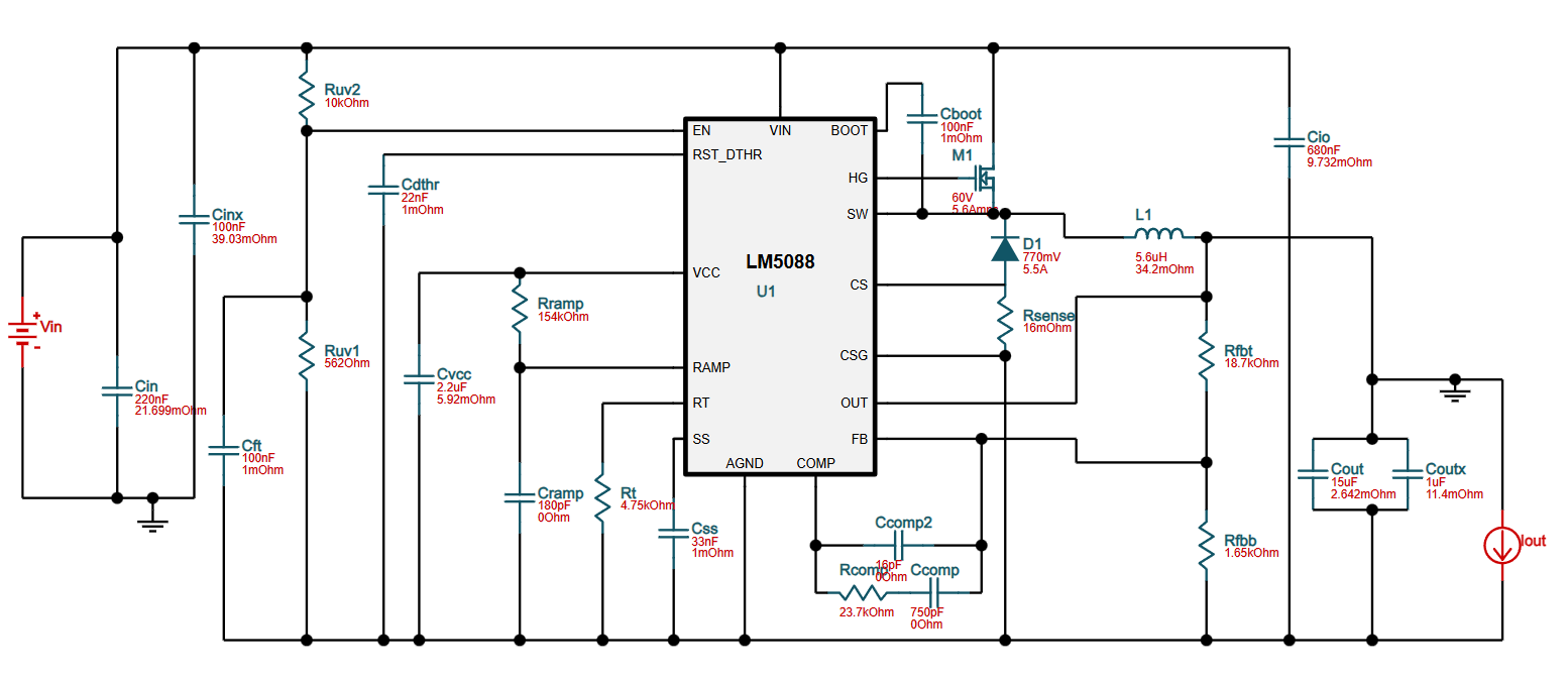

我的需求是+32V反转到-15V,最大输出电流1.5A。我使用WEBENCH® POWER DESIGNER 生成的电路原理图如图:

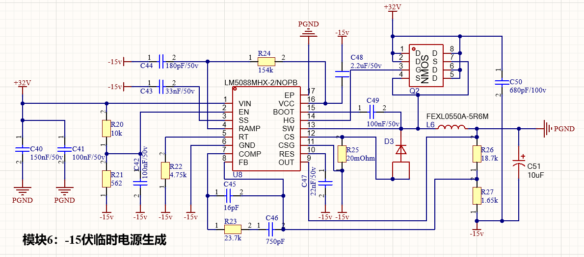

然后转移至AD,绘制的原理图如下:
image.png焊接过程中,由于实验室资源限制,FB的反馈网络R23的23.7k用了24k近似代替,C46的750pF使用680pF近似代替。
调试中发现输出仅有-350mV到-400mV之间。检查发现是RES引脚的22nF电容误焊接为22pF,更换后故障依旧。
根据AI工具的指示,我测量了几个引脚的电压如下(万用表以芯片的GND脚为参考,并不是以系统地):

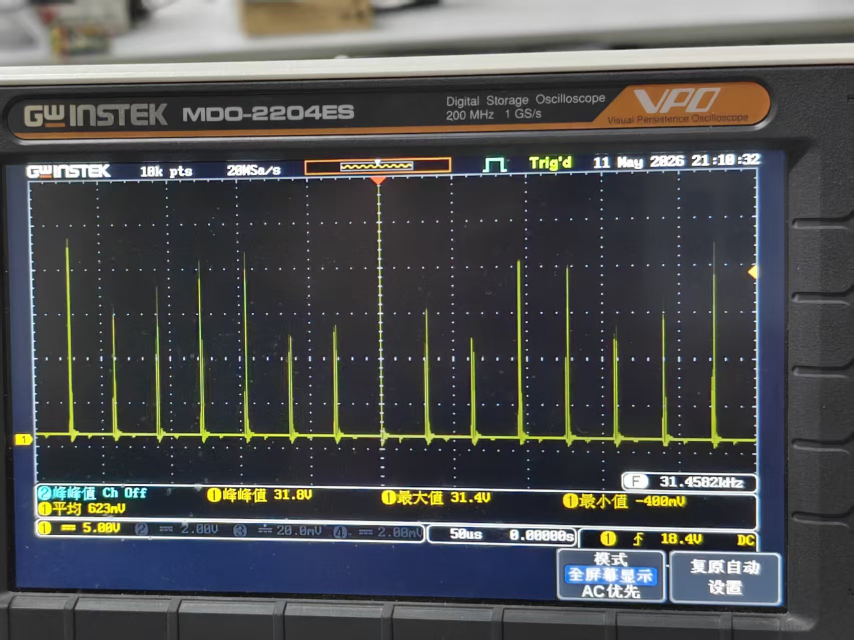

EN引脚有1.7V左右,SS引脚与FB引脚只有30mV左右;VCC有7.8V左右;自举电容C49两端压差有8V多;SW引脚的波形如图:

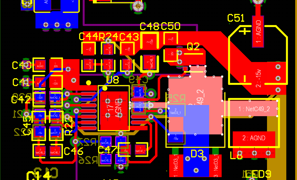

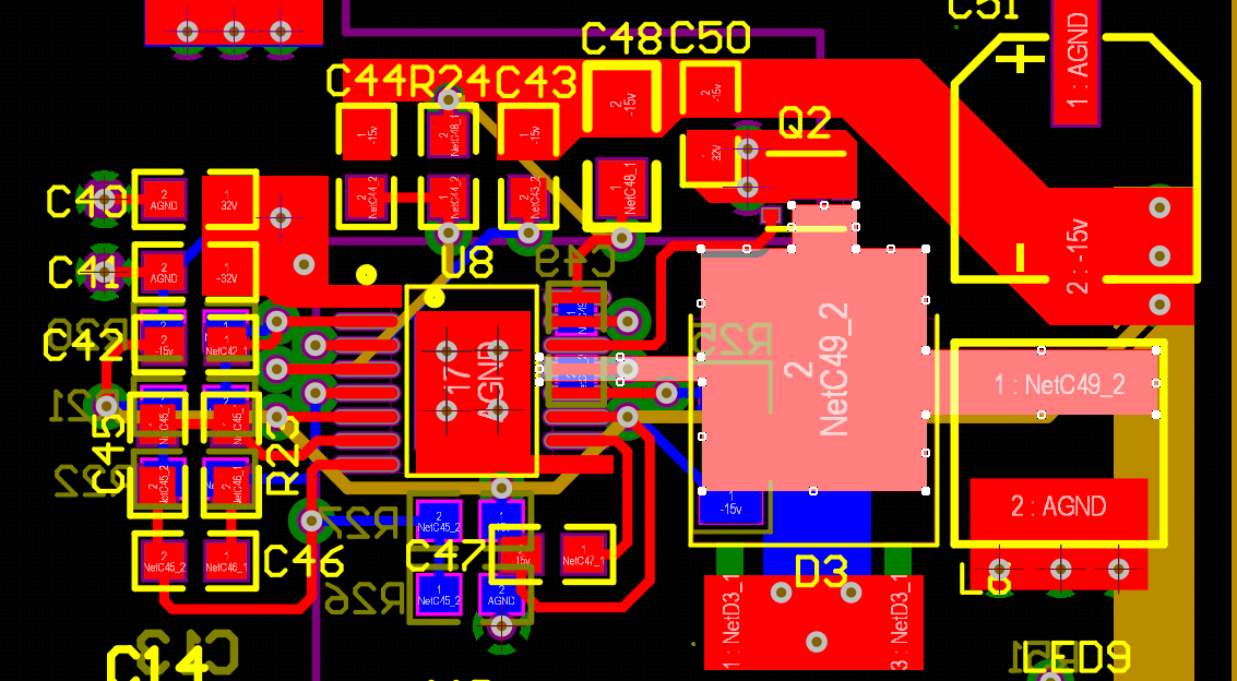

AI工具后续无法给出其他有效回答。只能求助论坛,谢谢。附Layout图,防止是Layout错误导致的。
