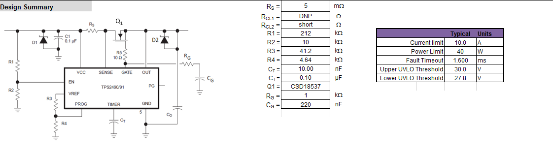

TPS2491DGSR,后级带载PWM控制的加热器电流最大10A,后端电容800uF,使用的是双电源系统,后端在大负荷工作工作时候(最大不超过8A)TPS2491DGSR前端接入36V电源时候会异常保护,进入打嗝模式,使用的器件按照工具计算得到如下:

    负载大电容,上电瞬间,这个现象有2种可能:
    1.输入电压被直接拉低,导致芯片输入欠压。这种情况请使用更大的输入电源。
    2.芯片过流或过功率保护,你可以考虑先增大Ct到0.47uF试一下看看能否解决,如果解决不掉,可以在输入端串联NTC电阻限流。
