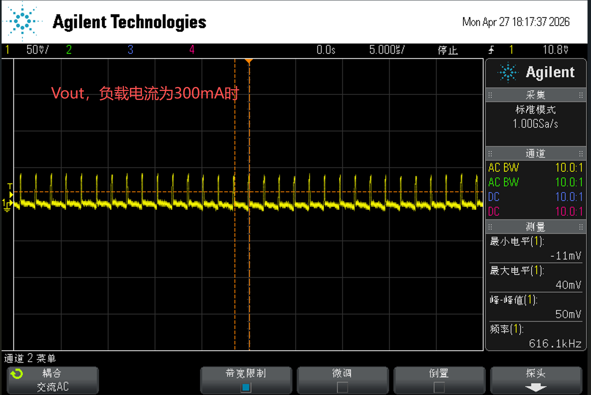

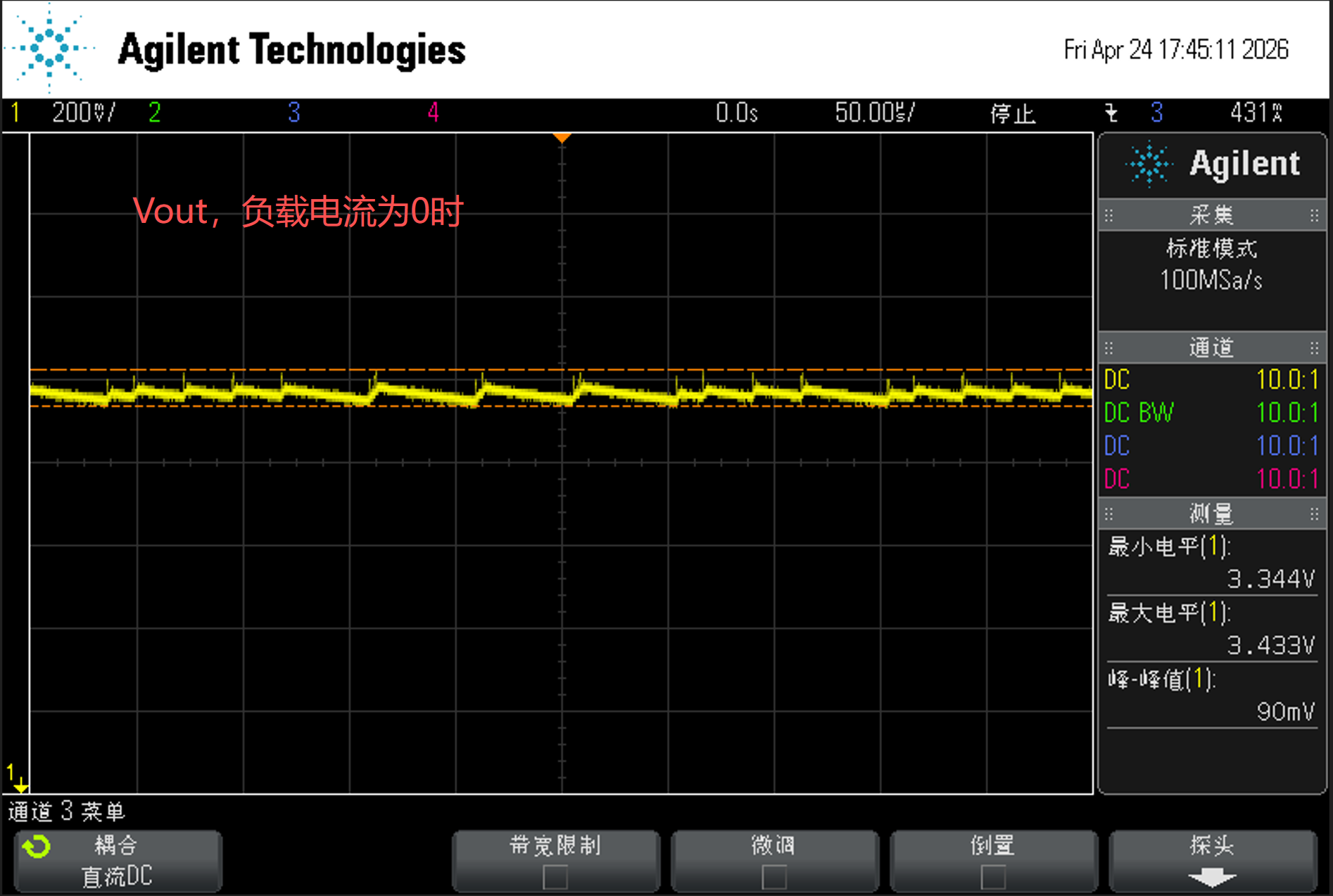

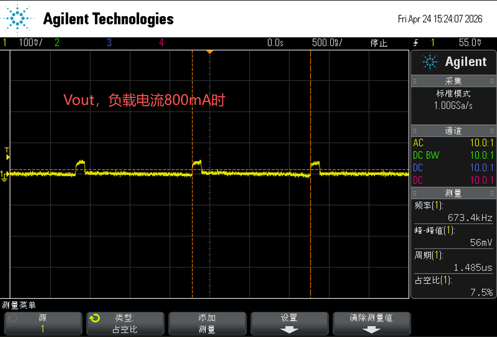

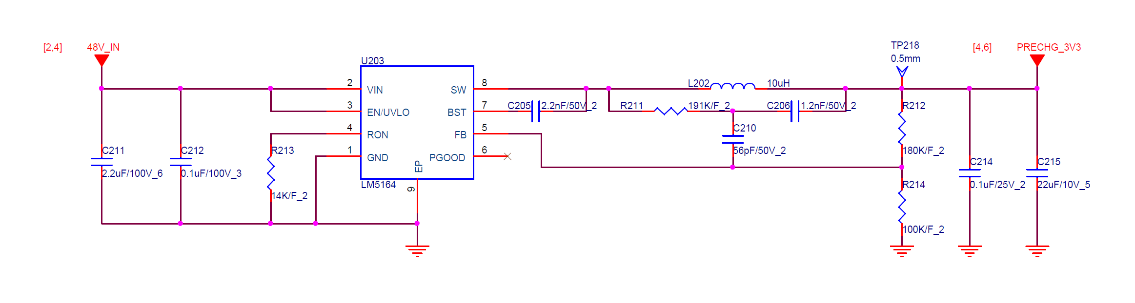

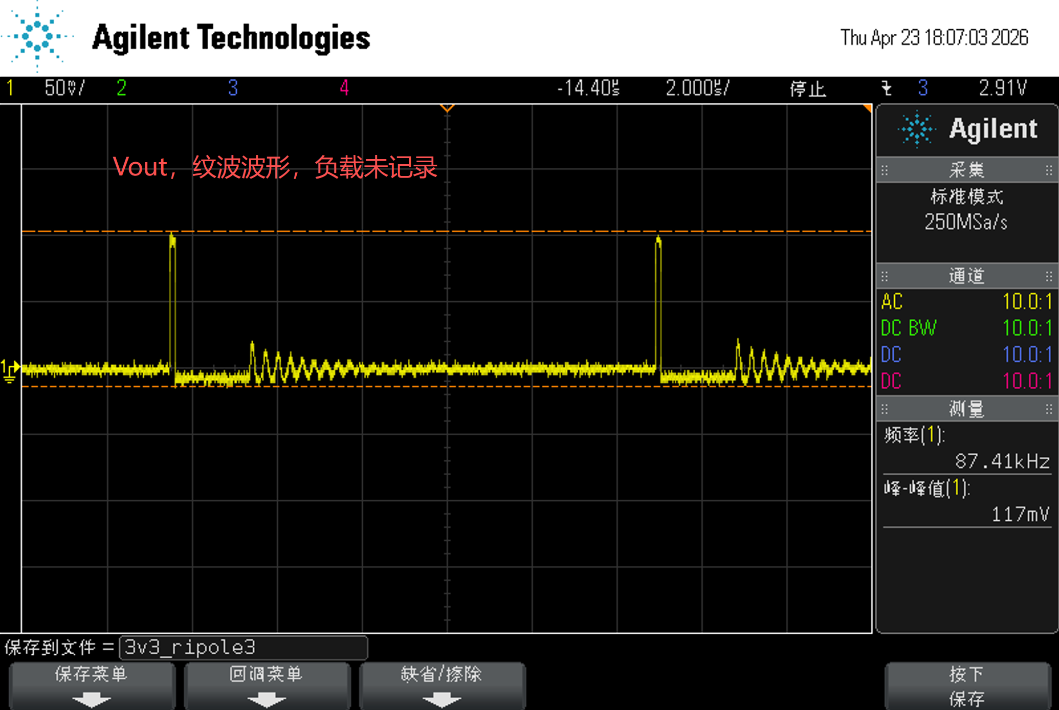

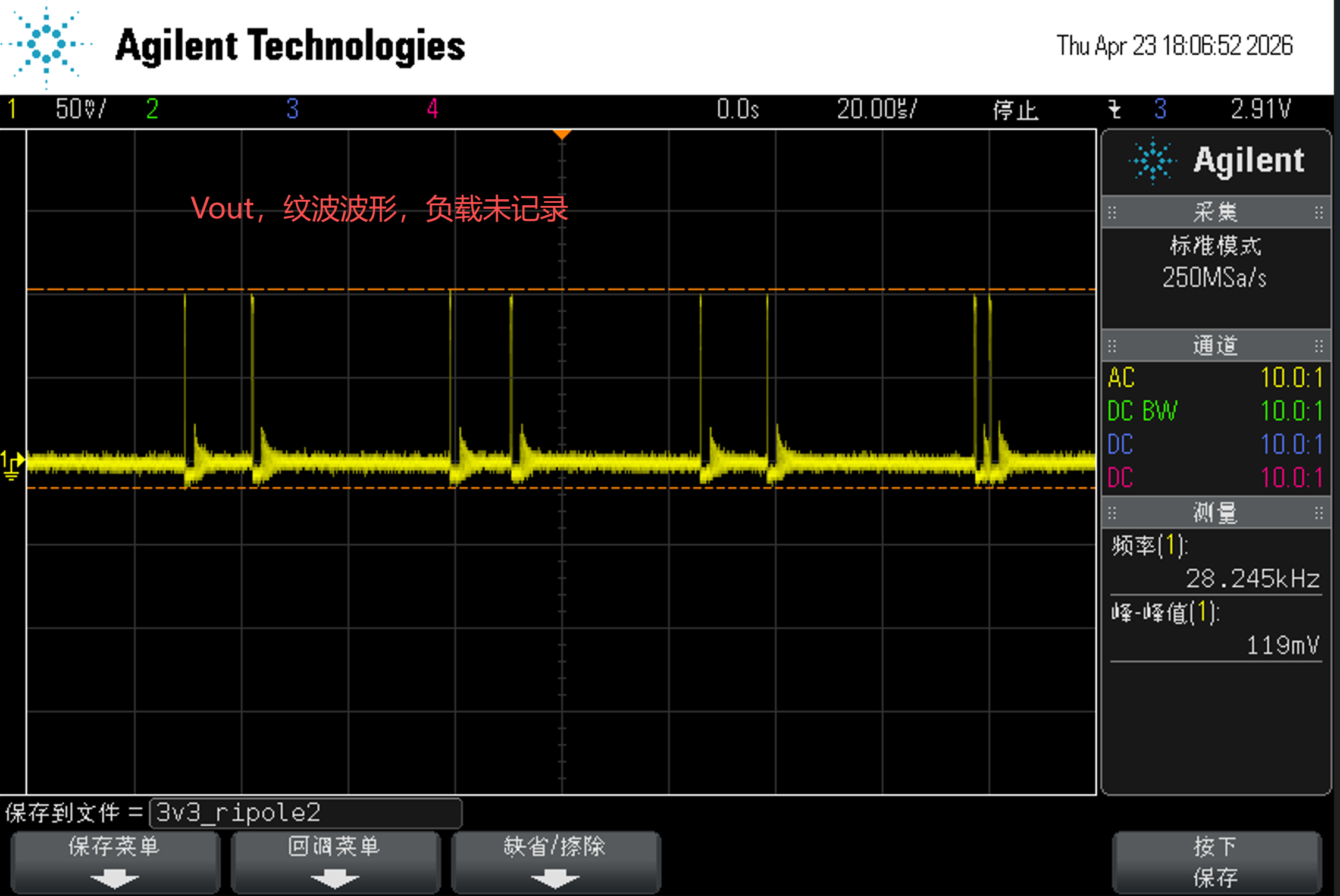

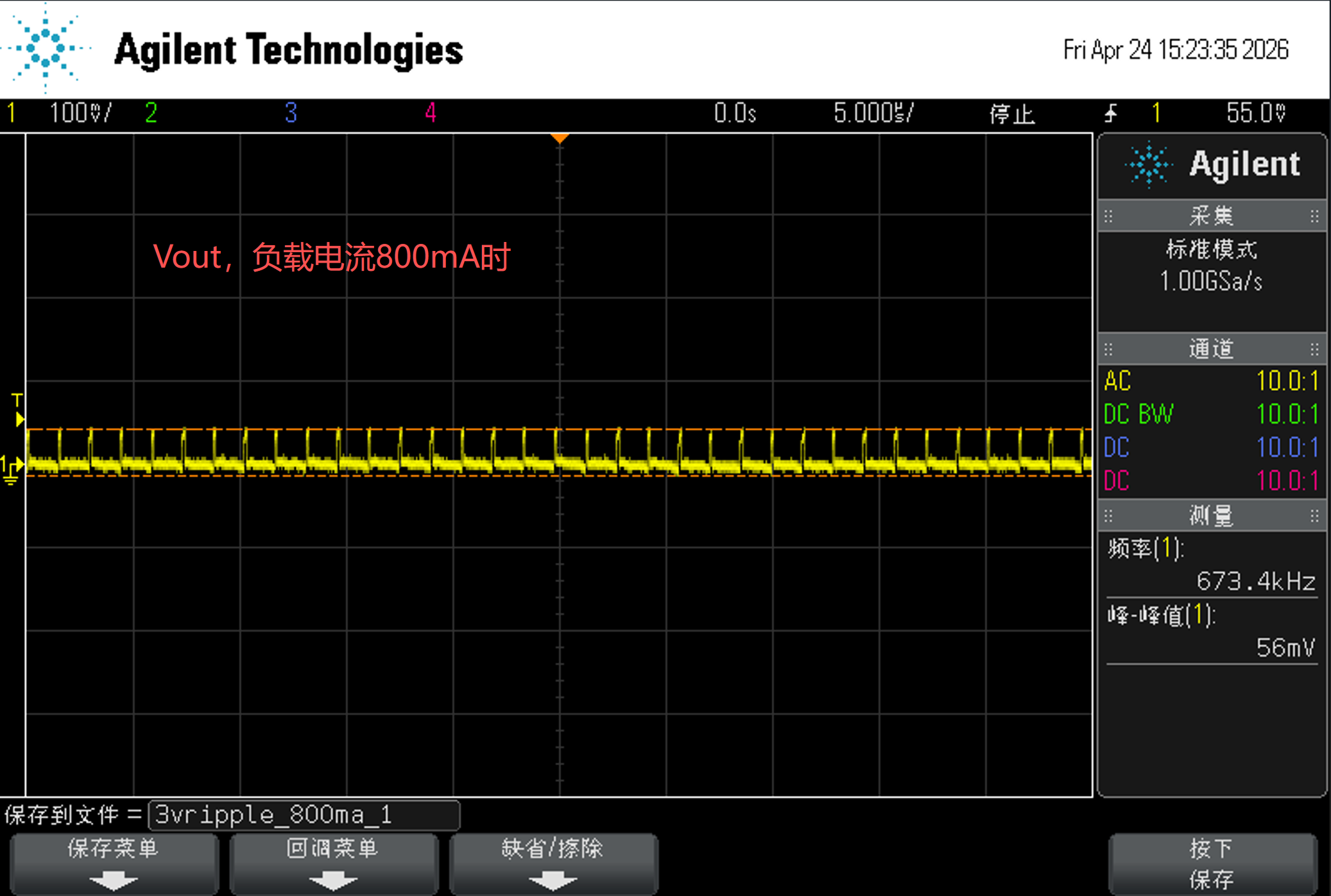

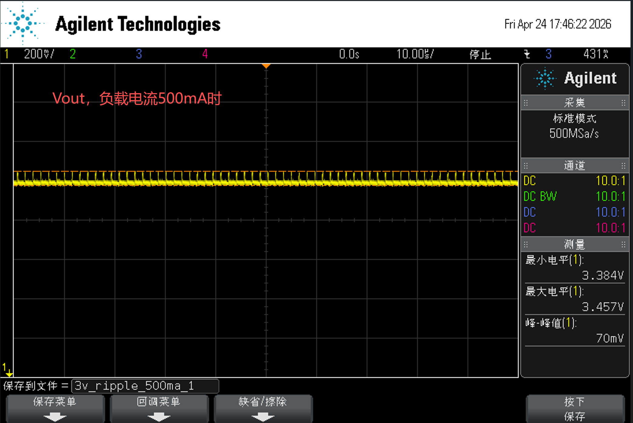

你好。我们使用LM5164将15串电芯的电压(42V~63V,54V typ)转成到3.3V输出,负载主要是一个MCU。
电路图如图所示。现在测得的纹波,如图所示,在各个负载情况下都偏大。请问这是因为什么原因?如何改善?

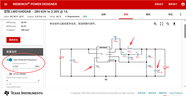

您好,我用webench工具,在指定频率的情况下,外围器件大致是一致的,如图所示
另外一个帖子中,“At light load or no load the regulator goes into DEM (Diode emulation mode) behavior. This helps to improve efficiency. So, the mode you're looking for is DEM. If you need low ripple at no load or light load choose an inductance with ripple between 30% - 40%. ” 最后一句话是什么意思,我没太明白。能否解释一下,多谢!
数据手册7.2.2.3 降压电感器 部分有写。
https://www.ti.com.cn/cn/lit/ds/symlink/lm5164.pdf
您看一下您目前选择的电感和webench中推荐的电感型号的数据表,比较一下电感差异。
