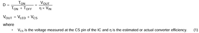

假设输入为Vin,输出为Vout,系统的预期效率为η
那么占空比为D=Vout/(Vin*η)
如果输入电压太高而输出电压又低的话,将导致D会很小,D较小的时候环路可能会不太稳定
对于TPS92641而言,这个D有没有一个合理的取值范围?
我目前有一些LED需要驱动,最大的VF又15.5V,最小的VF有3.1V,而我的输入电压为24V
当VF为3.1V的时候,D的值大概在12.5%,这种占空比合理吗?
希望能尽快收到回复,非常感谢!

您好,
预期效率是多少?可达到的效率请参考芯片数据手册”Figure8.Conversion Efficiency,η vs Input Voltage,VIN“ 。
只要满足,最小Ton Toff 的要求,并没有明确最小duty cycle的指标。
