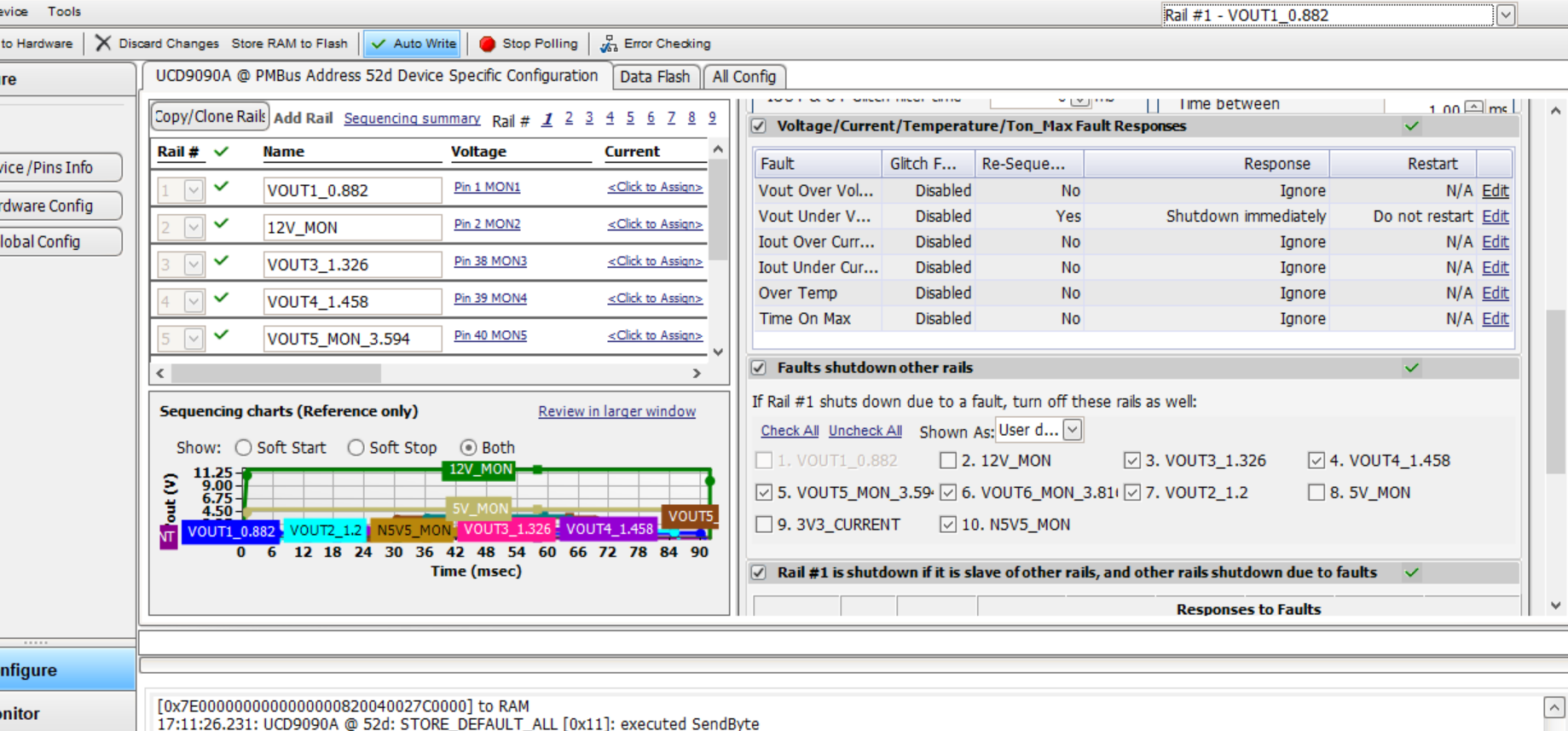

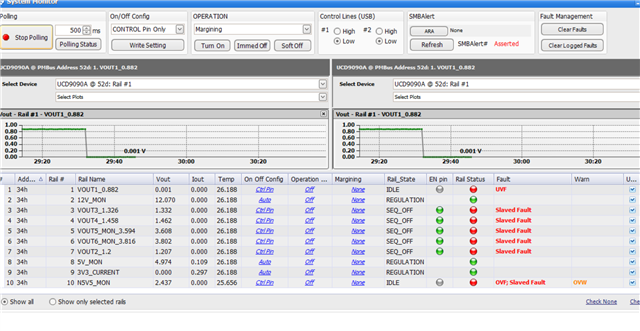

我做了个测试板,总共6路LDO输出,用ucd9090a控制LDO的使能并监控LDO的输出电压,上电顺序按照1,2,3,4,5,6的顺序上电,下电顺序刚好相反。我想让任意一路电源故障时,把其它电源都关闭,但是好像配置失败了,如图所示,我现在只配了第一路,第一路我模拟了负载短路的情况,如果第一路在上电之前就短路了,其它5路是不上电的,但如果6路都正常上电后,第一路模拟一个负载短路,那么只有第一路的EN会无效,其它5路电压还是正常输出的,如图所示,其它5路也收到了SEQ_OFF信号,但是为什么EN信号不拉低呢?
