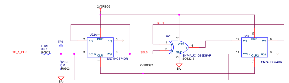

BQ76972: 引脚读温度对应关系
Part Number: BQ76972
Other Parts Discussed in Thread: BQ76952
使用了这样的多路温度读电路,怎么样才可以知道上位机通过spi发了读对应的引脚温度时,对应读到的是几号电芯呢
