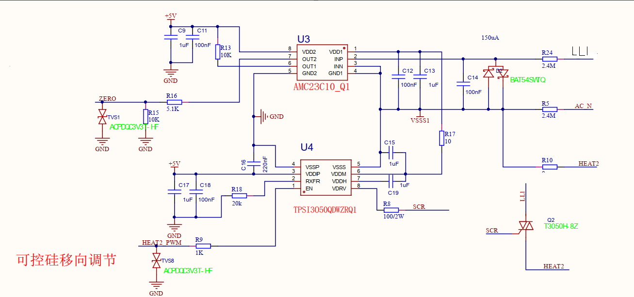

电路如图所示,我们有款产品,想使用TPSI3050-Q1 和AMC23C10-Q1实现过零检测和双向可控硅控制,可控硅接的是阻性负载。
遇到问题点:当我们的EN脚的给恒定高电平时,双向可控硅也只能半波打开,想请问TPSI3050-Q1 可以实现双向可控硅的全波控制吗?如果我想要实现,需要如何使用?
