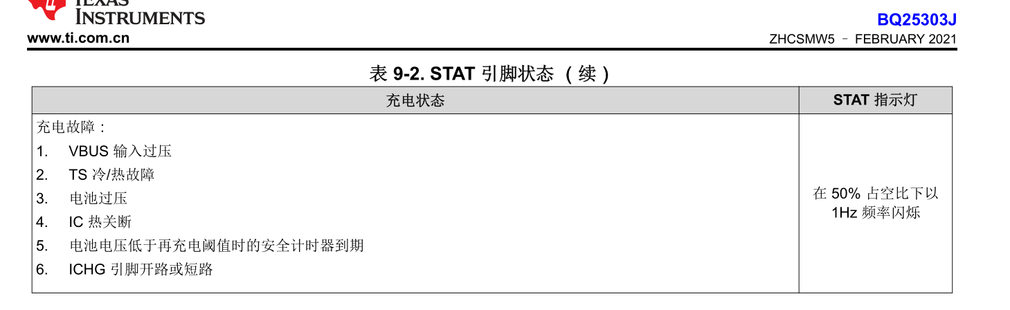

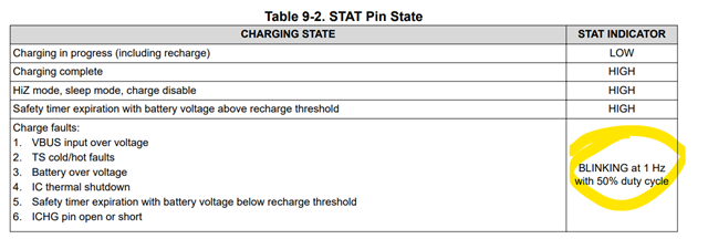

请问一下,图片中充电故障的第2条说的TS 冷/热故障具体是指什么?
您好,
TS 冷/热故障是指 TS 引脚上的热敏电阻冷/热故障。可以理解为TS 引脚检测到电池温度超出安全充电范围时触发的保护机制。

25303这颗料的电池温度超过设定的充电温度范围STAT脚会爆闪?其他德州仪器系列的充电芯片好像是超过充电芯片的设定的电池充电温度范围只是正常的闪烁,确定TS故障指充电电池温度不在可充电范围内?
这是您理解的还是数据手册中哪里看到的?

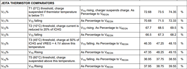

根据数据手册第十页的这个表,如果温度大于60度,即高于T5(60°C)阈值,高于此温度时暂停充电,STAR引脚为闪烁状态。
您说的对,规格书里没有明确说明,所以请参考上一篇专家的回复。
