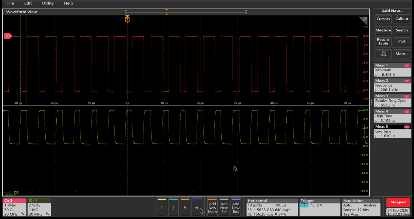

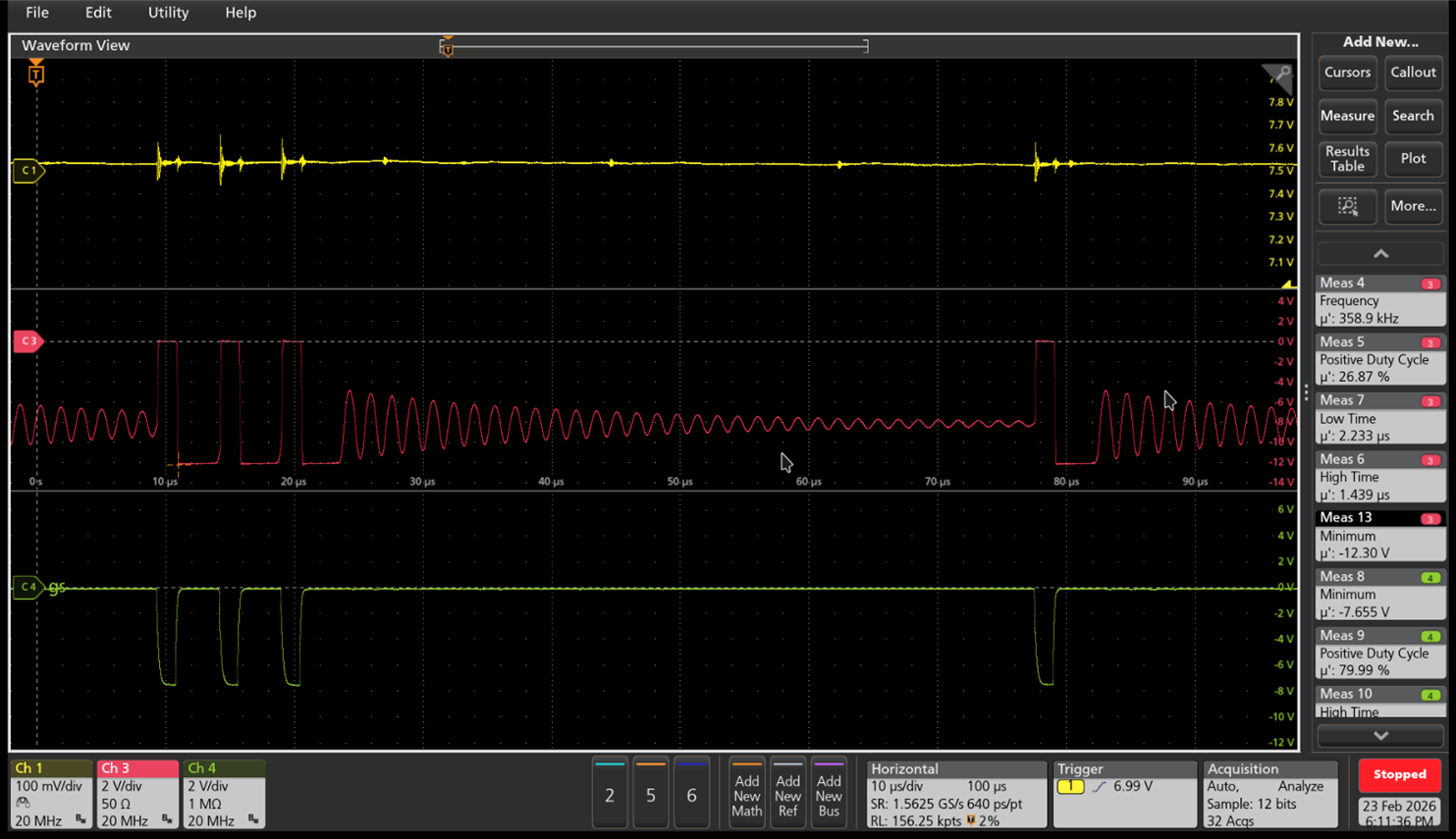

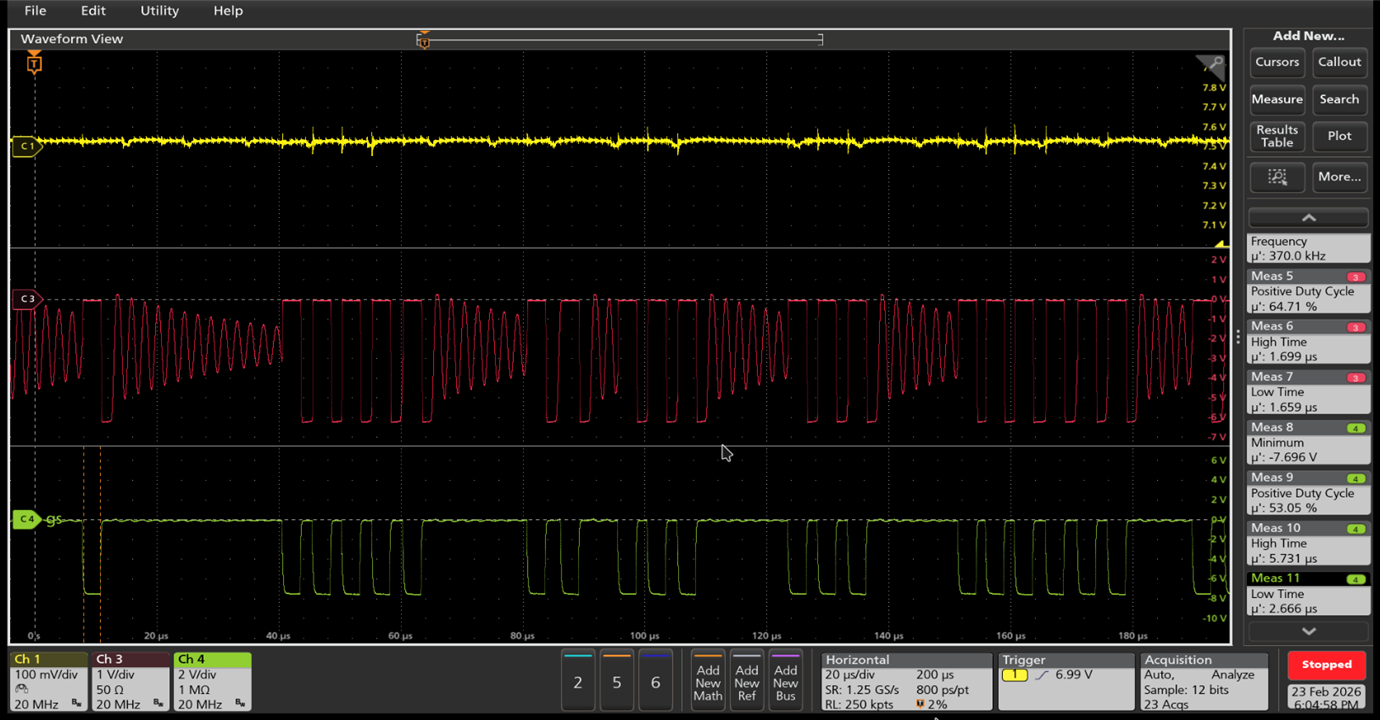

我设计了一个24V转7.5V的buck电路,实测电路带载的时候开关波形正常,空载的时候开关波形不稳定,但是不影响输出精度。请问这是正常的吗?
24v供电空载时mos开关波形

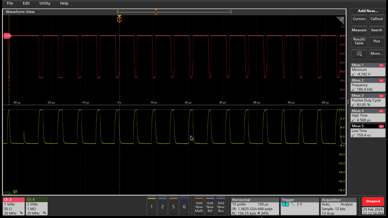

12v供电空载时mos开关波形
9v供电时空载开关波形
满载时(5.2A)无论输入电压多大,开关波形质量都较好

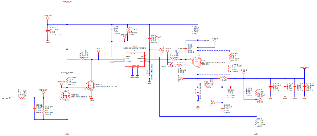

设计电路如图所示
