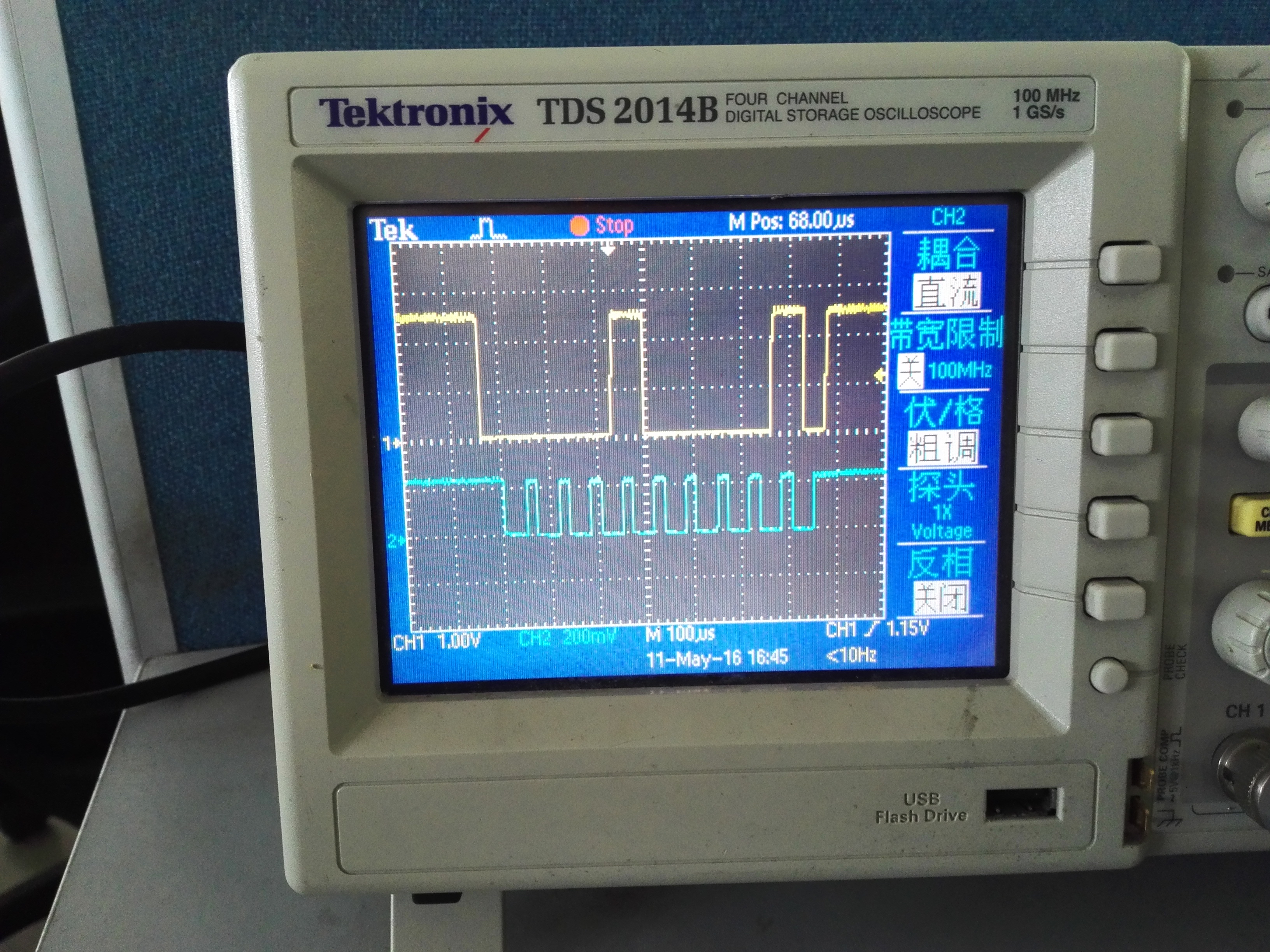

[local]1[/local]最近在用一个电源管理芯片BQ7693003,然后STM32F107在和它通信时,总是收不到应答,大神求助!我用的是模拟I2C,可以和24C02进行读写,和BQ7693003就不行了。

  • BQ7693003跟电池接上后,默认处于shutdown模式,需要唤醒。可通过REGOUT和CAP1 pin上是否有电压开判断。
    另外,关于BQ7693003的I2C通讯,地址是0x08,带CRC校验。
  • 谢谢,等会我试试,地址是0x08,不是要左移一位,然后变成0x10发送么
  • 不用左移,0000, 1000是写地址,0000,1001,是读地址
