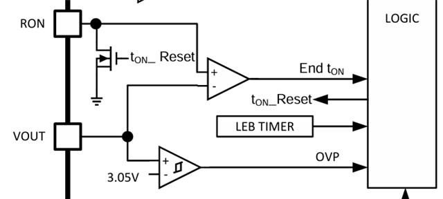

TPS92641: 关于芯片Vout引脚的问题
Part Number: TPS92641
由芯片内部框图知道,Vout的输入最大电压被限值在3.05V,手册上设计例程给出了推荐值2.5V
现在有两个LED.
①LED电压/电流为10V/2A
②LED电压/电流为3V/2A
如果针对①来设计电路,Rvout1=30KΩ,Rvout2=10KΩ,当输出电压为10V的时候,芯片反馈脚Vout=2.5V
问题:针对①设计的电路,能否用于驱动②LED?
因为此时Rvout1=30KΩ,Rvout2=10KΩ已经固定了,如果电路输出电压为3V,此时芯片反馈脚Vout=0.75V
