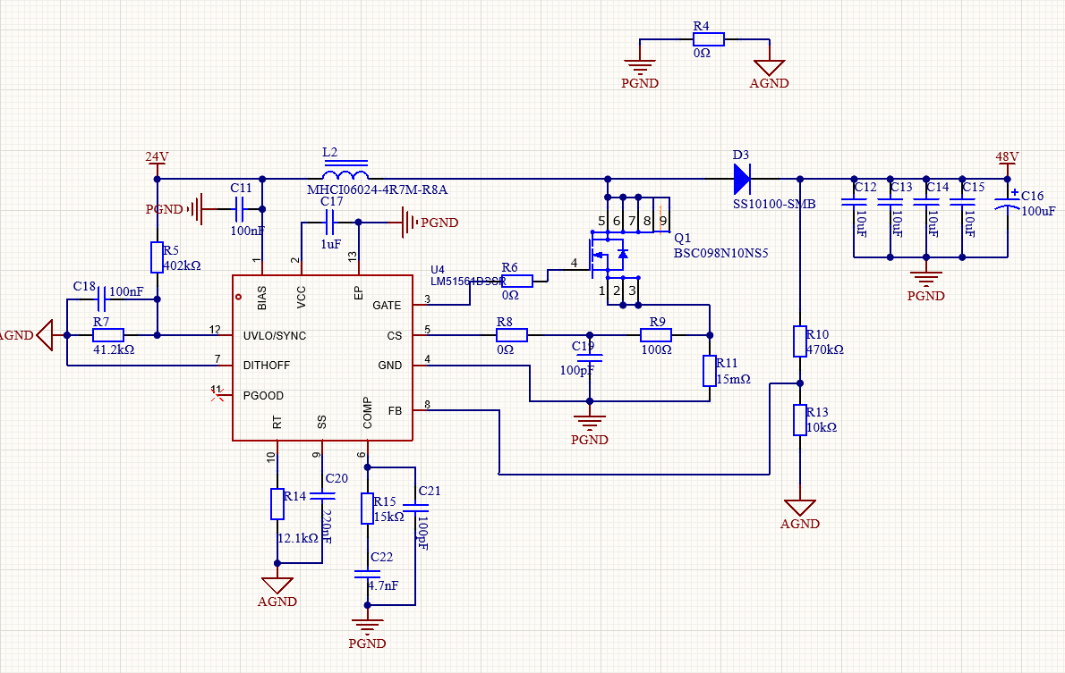

按照电路设计的PCB,输入24V电压输出也是24V,哪里出问题了?
补充说明:万用表测得PIN2(VCC )电压核查为6.84V,测量 Pin 12 (UVLO) 的电压为2.4V,示波器测量 Pin 3 (GATE)有80hz波形
下面是升压回路的计算工具,可以参考检查下:
产品页面下拉后能看到WEBENCH® Designer LM51561,也可以参考WEBENCH生成的回路和BOM检查下:
LM51561 数据表、产品信息和支持 | 德州仪器 TI.com.cn
LAYOUT可以参考评估板页面中的设计文件:
