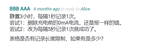

BQ40Z50: 化学ID跟厂商有关系吗
Part Number: BQ40Z50-R1
ti 匹配化学iderror: no discharge portion found make sure discaharge current is negative n_points= 2 0 0,怎样改为5秒记录1次
您好,
这个误差是由于你的充放电曲线误差引起的,请参考下面的链接
(+) (+)BQ34Z100-G1:缺少放电标志 - 电源管理论坛 - 电源管理 - TI E2E 支持论坛
表格里有放电电流,怎么修正充放电曲线
