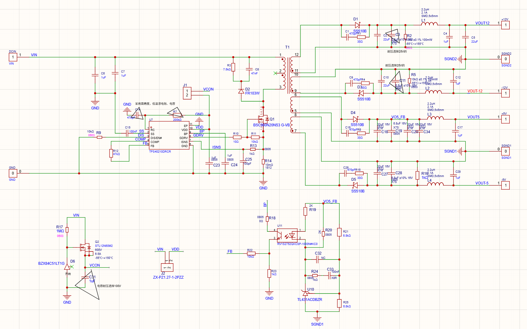

我使用TPS40210设计一款反激式开关电源,输入38V-106V,输出5V/1A,-5V/0.4A,12V/0.5A,-12V/0.25A。变压器EPC19,原边感量30uH,匝比23:4:4:9:9,原边漏感1.1uH。开关频率200kHz。5V/1A作为反馈。我在实际测试中发下一下几个问题:
1、为什么在我4路带满载的情况下,我的占空比只有21%?我是按照45%设计的。这个如何改善?

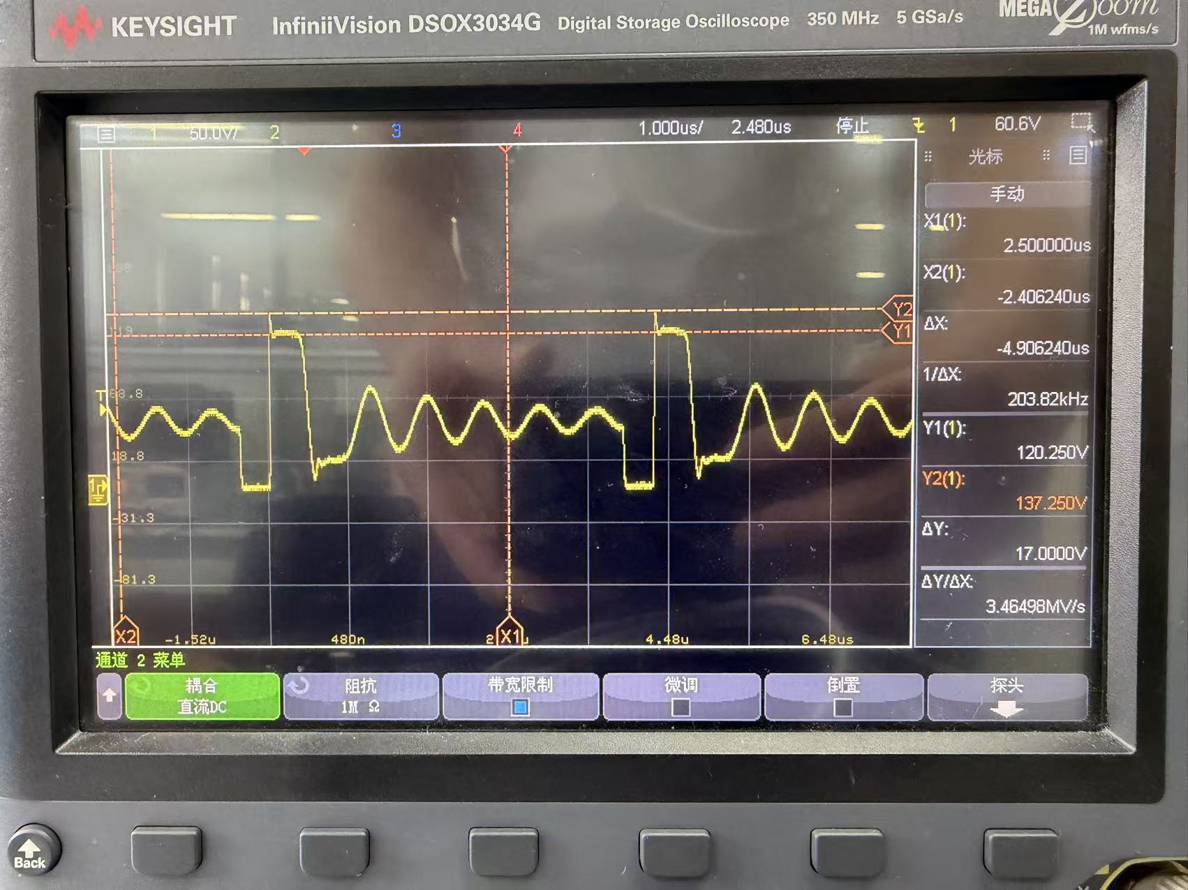

2、当我的输入电压57V时,我的MOS管DS波形如图,平台电压达到了120V,尖峰电压达到了137V,为什么电压会这么高?
