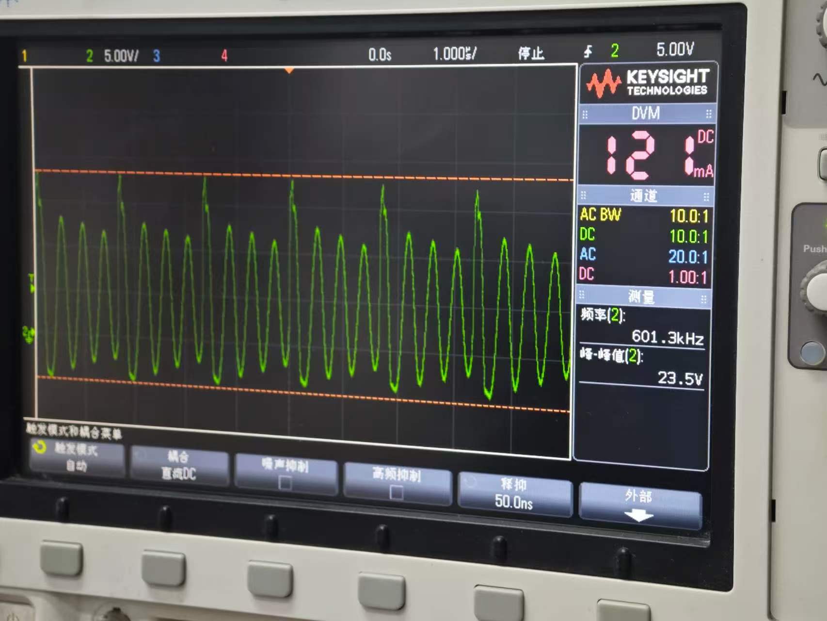

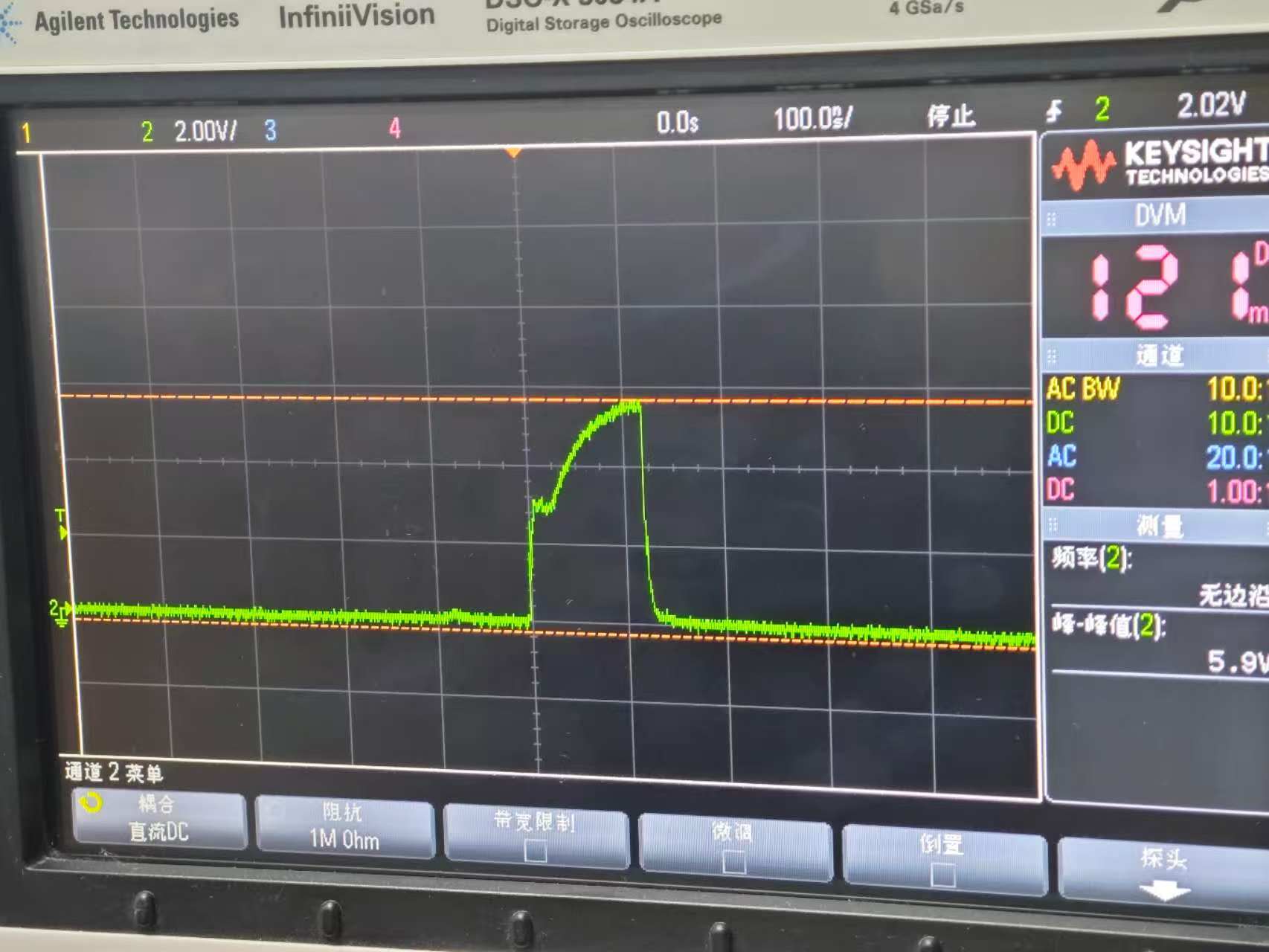

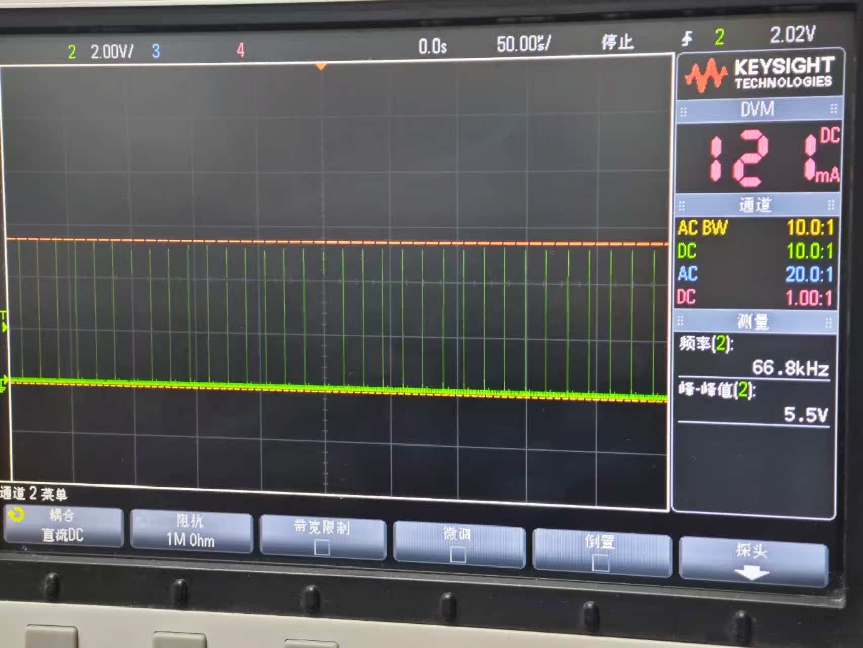

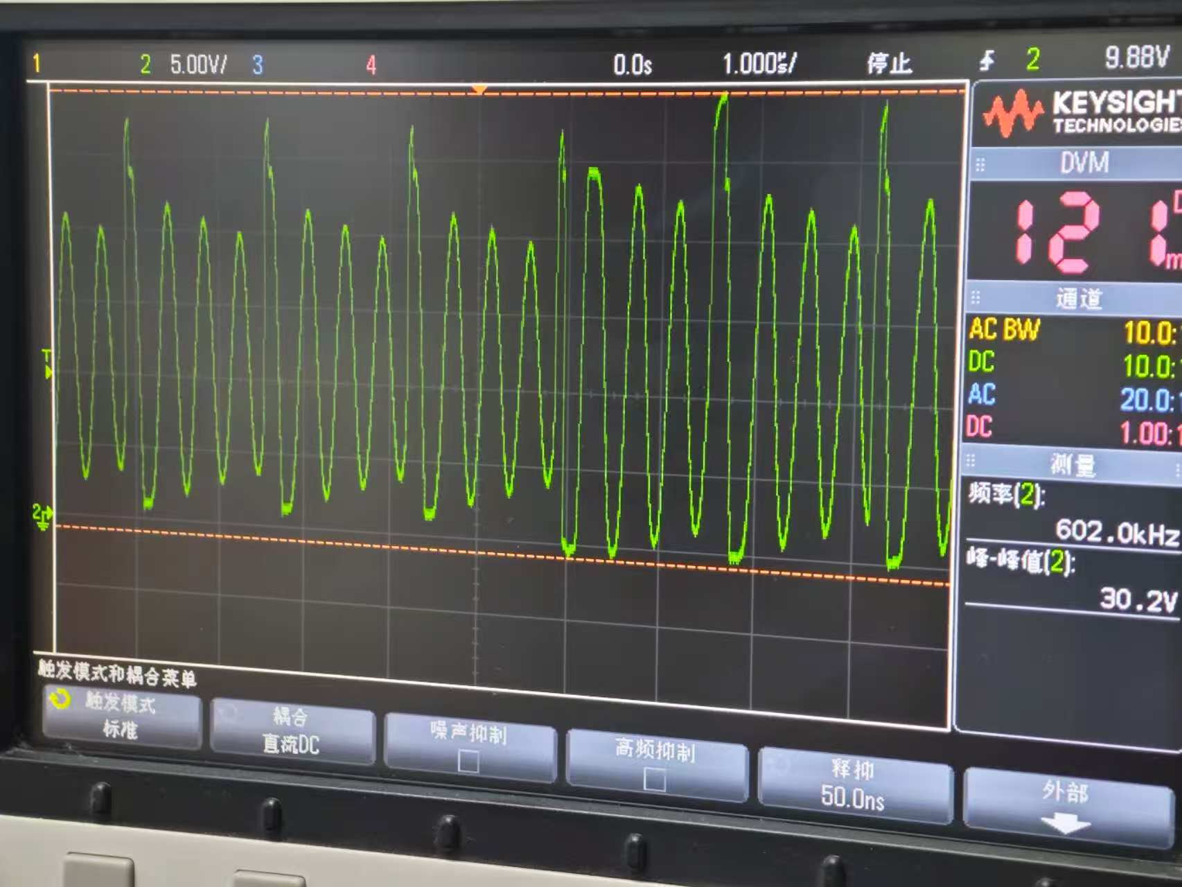

我在项目中使用BQ24640为4串超级电容UPS充电。刚打样回来的PCB,还未焊接超级电容,上电后发现BQ24640非常热,大概50-60℃,测量输出电压是我设定的目标11.55V没有问题。
测量高侧MOS的Vgs和栅极到GND的波形以及低侧MOS的Vgs多周期与放大波形如附件图片所示。

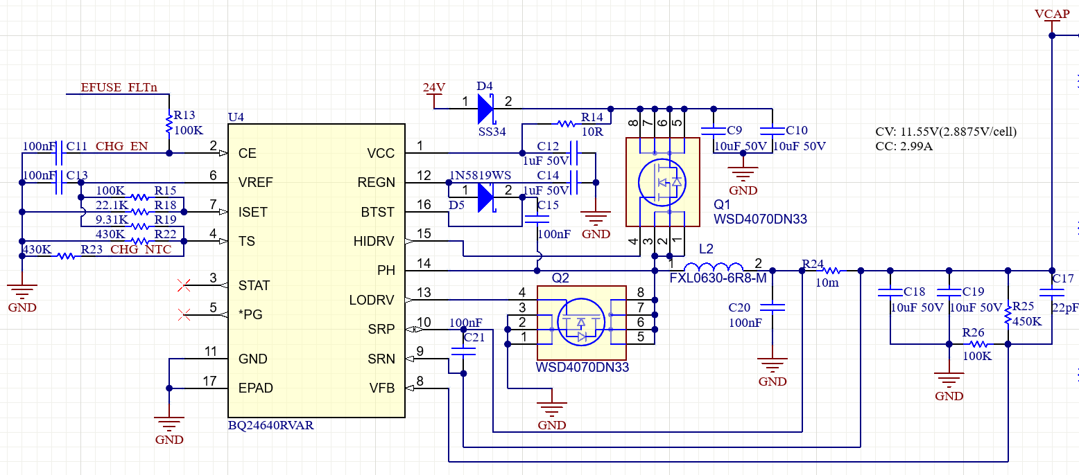

另附原理图,还请帮忙分析是什么问题?原理图中的NTC电阻网络已更换为上下相同的430K。
