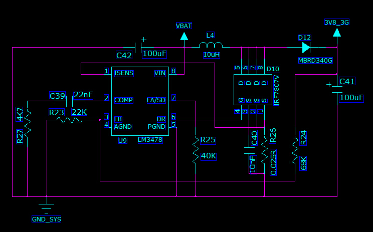

请问以上电路能实现锂电池(3.2-4.2V)输入,3.8V/3A输出吗?
对于R26和C40的选择不是很理解,请高手帮忙解答,谢谢!
亲;没机会。即便电路不工作;4.2V输入时;输出已超3.8V。另外;请查一下3A肖特基输出3A时的条件,看你是否可以保证。
你好,你这样输入输出情况需要考虑BUCK-BOOST芯片,试试TPS63020,不过输出电流可能达不到3A,2A还是绰绰有余的。
这个需要BUCK-BOOST芯片,TPS63020
