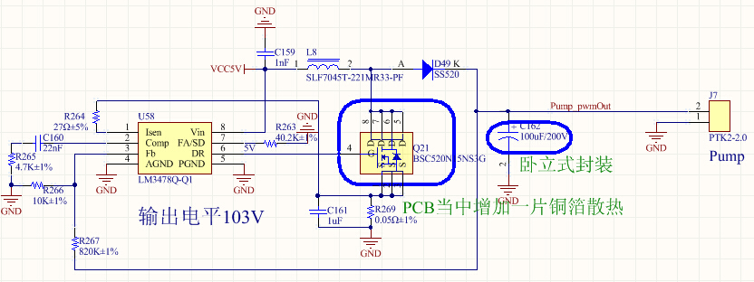

最近使用LM3478做升压功能,输入电压到达5V时候,空载测试电流达到了3A,电路出现元器件冒烟现象,当输入电压为3.3V时候,始终无输出,很奇怪,急急急
实际测试时候,电阻R266已经修改成了50K,始终电路无法工作
