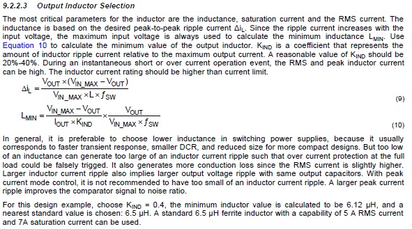

LMR14030按照数据手册的应用电路,只有输出电压,没有带载能力
Other Parts Discussed in Thread: LMR14030
LMR14030按照数据手册的应用电路,只有输出电压,没有带载能力,带一个很小的负载,电压下降到3V左右(原设定输出5.7V)输出电感10uH ,电解电容100uf。二极管为SS14
