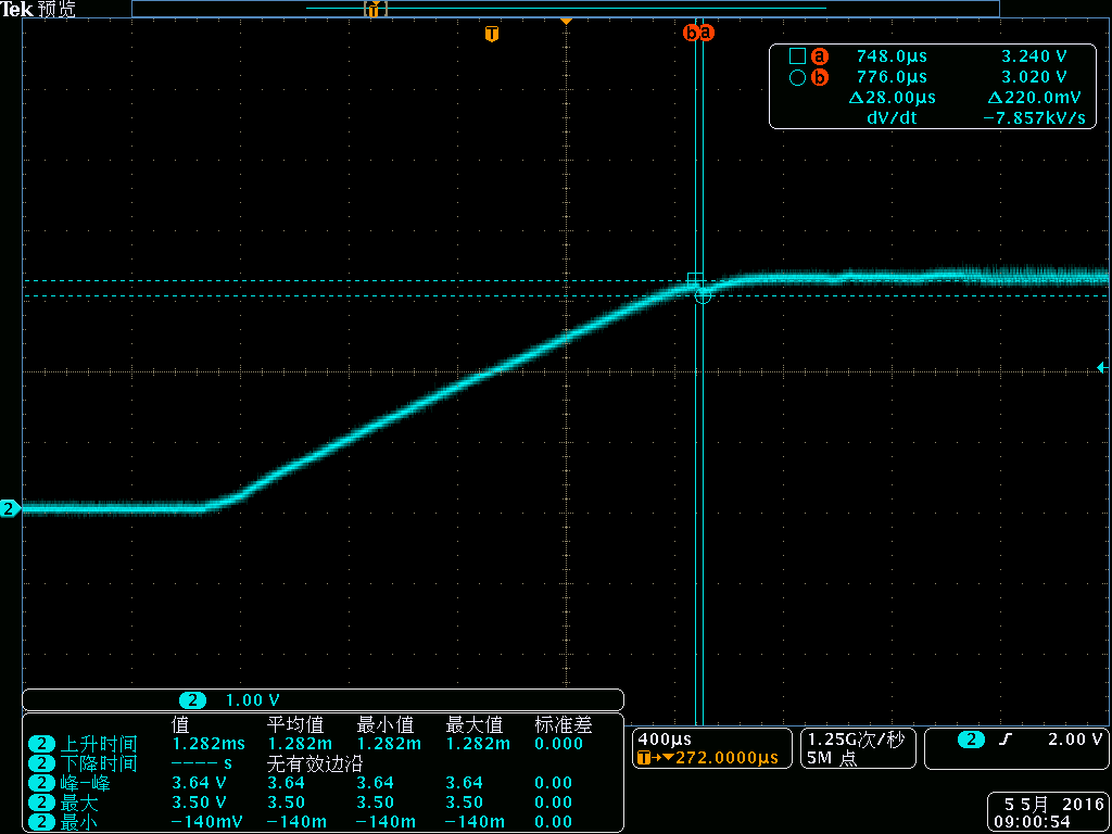

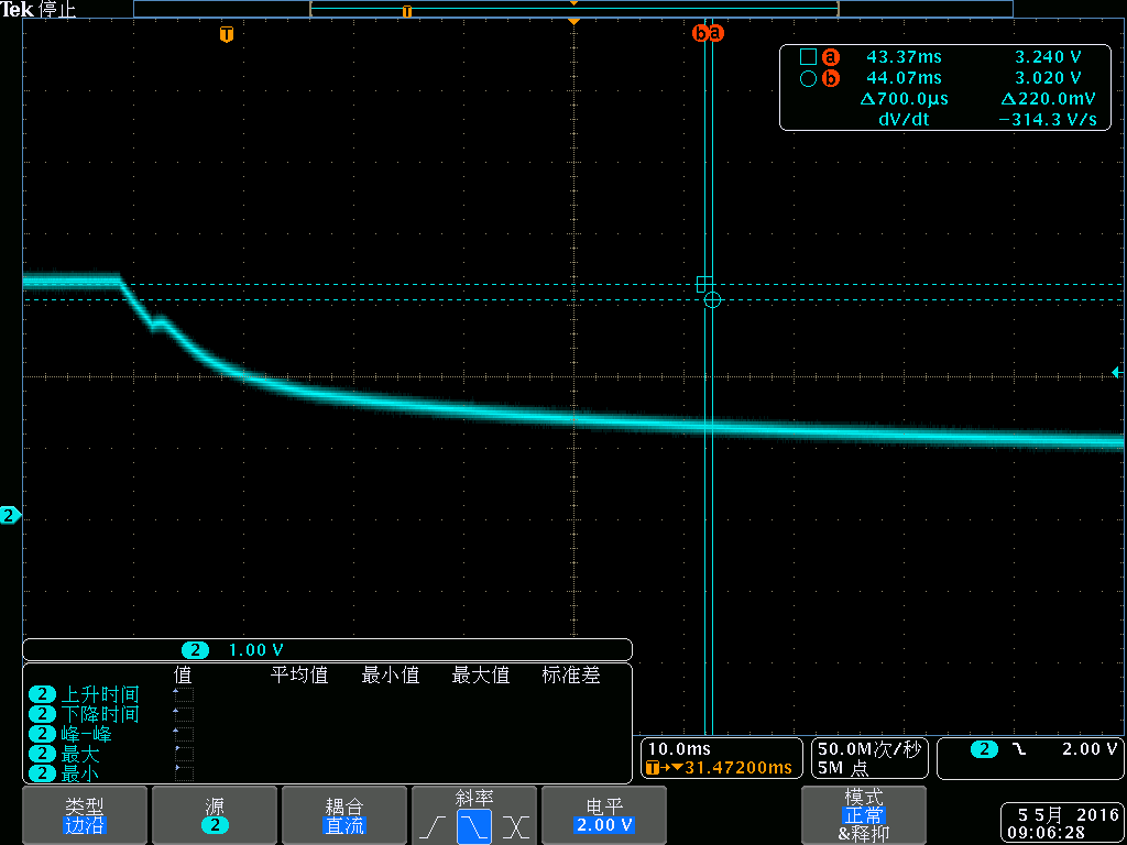

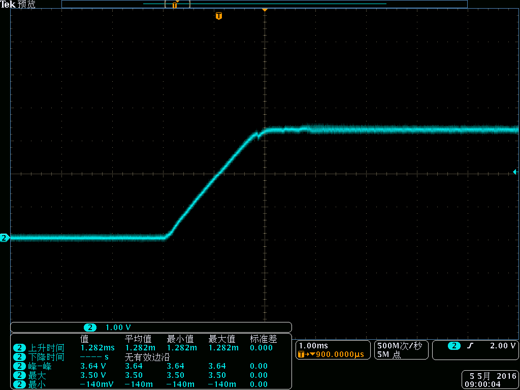

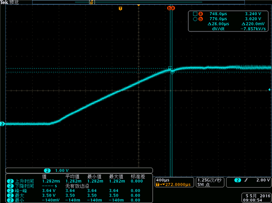

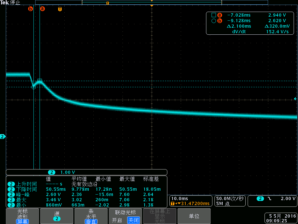

使用TPS54335A做一个12V转3.3V给LTE模块供电(峰值需求电流在2.5A左右),设计参照TI提供的设计,电感为15uH,COMP的参数与参考设计一样。测试发现在输出带载和关掉负载时都有拉钩现象,将输出电容增加到100uf(全部贴片)情况还是一样。请问有什么什么解决的办法。

很有可能上电期间,电压已经满足LTE工作电压,所以会马上拖一部分电流,这是电压肯定会有所跌落,这种很有可能是你的LTE拉电流太快,电源无法这么快的反应造成,你的电感偏大,500kHz开关频率下可以使用6.8uF电感,这样也会加快你的输出动态响应。
另外输出电容是陶瓷电容吗?电解电容由于ESR较大是不会有太好的效果。
