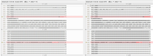

模块常温工作正常,在环境温度-45℃条件下保温20分钟后, 模块第一次上电出现不开机,恢复常温也不开机。

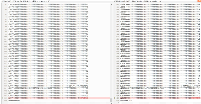

读取不工作模块芯片flash内容和烧录同样hex文件工作正常的芯片进行对比,发现经历低温上电后不开机芯片flash内容和正常工作的芯片存在差异。
附件是flash数据对比。左侧是好模块芯片回读数据,右侧是工作异常模块芯片回读的数据。具体见附件。
标红是不一致的地方。
图一数据空间回读数据比对
  图二程序空间回读数据对比
