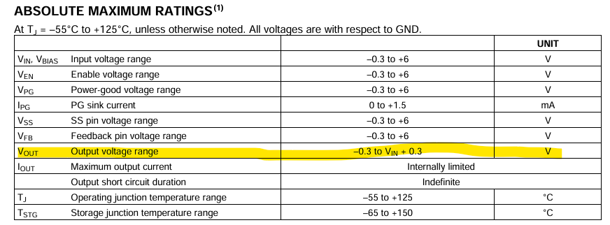

TPS74401-EP: Regarding the range and accuracy of the TPS74401-EP Vout parameter.
Part Number: TPS74401-EP
第一个问题是关于Vout输入范围的。数据手册中指出Vout的最大范围是-0.3V至VIN+0.3V。我想问的是:当产品断电且Vin开始下降时,TPS74401-EP产生的Vout是否会高于其自身的Vout?对于传统的LDO,Vout不可能高于Vin。此外,如果Vout实际超过了-0.3V至VIN+0.3V的范围,TPS74401-EP可能会出现什么问题?

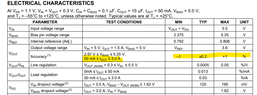

第二个问题是关于输出电压 (Vout) 的精度。数据手册指出,在 2.97V ≤ VBIAS ≤ 5.25V 和 50mA ≤ IOUT ≤ 3.0A 的条件下,Vout 的精度可达 1%。请问在低负载工作条件下(IOUT ≤ 50mA),TPS74401-EP 在 -55°C 至 +125°C 的温度范围内是否仍能保持 1% 的精度?
